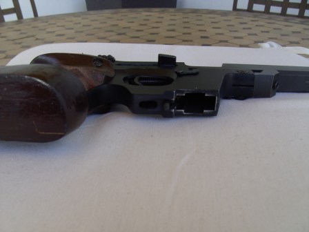

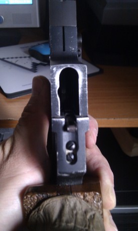

Amigo Pandoman, ¿puedes hacer una foto en la que se vea el alojamiento del cargador?
Desde abajo vaya
Un abrazo

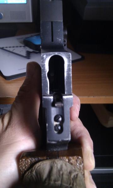

jestebanv escribió:Amigo Pandoman, ¿puedes hacer una foto en la que se vea el alojamiento del cargador?
Desde abajo vaya
Un abrazo
Juan
Ya tango la foto.. Muchas gracias de antemano..

Amigo Pandoman, malas noticias. Ese armazón no es compatible con los cargadores del .32 :(
Para ser compatible tendría que tener forma rectángular (con un ensanchamiento en el centro).
Como te dije al principio, ese armazón es de las primeras OSP que no estaban pensadas para ser compatibles con las GSP.
Le podrás montar el carro del .32 porque el sistema de fijación es el mismo que el del .22, pero no se puede alimentar.
Un abrazo

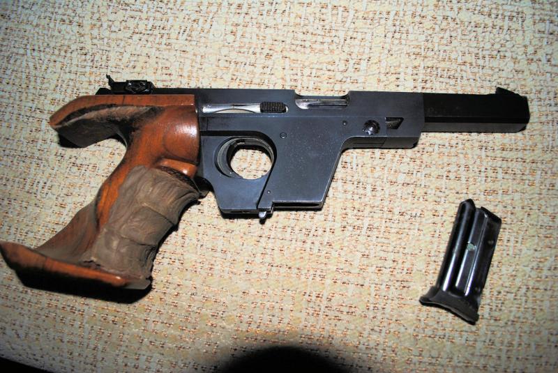

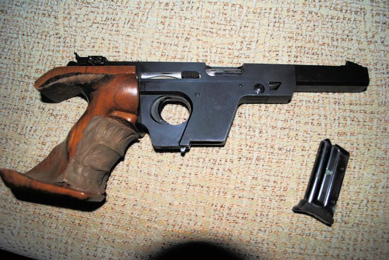

No sé que ha pasado pero parece que no ha entrado el mensaje que he mandado con la foto.
Lo repito, y si sale dos veces lo siento
Ampliando lo de antes, creo que si se podría tirar con el carro del 22 LR puesto que los cargadores creo recordar que son iguales (exteriormente) a los del 22C.
Pero el problema está evidentemente en los cargadores del .32 que esos sí que son rectángulares exteriomente.
Un abrazo
Juan

Pues por lo que veo, no lo tiene tan mal... si la pistola admite el carro y los cargadores del .22LR, puede usarla para Standard y Velocidad.
Y dado que en Fuego Central no hay series de tiro rápido como en Standard, igual podría usarla también, alimentando tiro a tiro...
