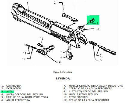

Buenas compañeros.
Quisiera saber si es posible modificar el alza original para corregir la desviación que tengo.
Para dar al centro del negro (25 metros) debo disparar apuntando al limite del 6 a las 3 en punto.
He visto que tiene un pasador delante de la alza y no se si si dejara mover el alza para tener un poco de margen.

Hola, no se que alza es el que tiene tu Beretta 92 FS, pero los alzas originales que yo he tenido en mis manos, constan de dos tornillos en cada costado del alza que fijan a la parte movil del alza y en función de hacia donde queremos moverla, tenemos que aflojar un tornillo y apretar el otro. Es importante utilizar fijatornillos para que no se aflujen con los disparos.

Si, la correcion lateral se puede hacer con esos tornillos, lo que no se puede corregir asi como asi es la desviacion en altura pues solo se puede hacer con lima.
Otra opcion y mejor es ponerle un alza micrometrica (unos 60€)

Me he mirado con lupa la parte delantera del alza y no hay tornillos, solo hay como un pasador que no se bien para que sirve.
Me han comentado que con un "martillo" de cobre y con cuidado se puede corregir esta pequeña desviación.
Como que veo gente del cuerpo que la tiene de dotación agradeceria si pudiesen mostrar dónde esta el tornillo.

Con el martillo creo que es para quitar el alza y poner otra como la LPA.
En la caja de la beretta te tuvo que venir una pequeña llave allen y otra rara, con la allen aflojas los tornillos del alza y con la mano la mueves un poco PERO MUY POCO, aprietas y pruebas.
Si te da cosa, habla con armamento cuando te acerques a la comandancia y se lo comentas que ta la muevan un poco.

El alza original de la Beretta 92 FS es FIJA. No lleva ningún tipo de tornillo para corregir nada. Pero eso no quiere decir que no se pueda corregir algo.
Como todas las alzas está insertada en su sitio en cola de milano, en cuña.
Si tira desviado a izquierda o derecha se puede golpear con un botador, si puede ser de latón para que no deje marca, y desplazarla un poco a derecha o izquierda. Así se corrige la deriva ya que el punto de mira delantero también es fijo.
Si tira alto o bajo hay que cambiar la mira, sacándola de su posición y poniendo otra más alta o baja.
Existen alzas fijas, creo que de 3 alturas diferentes.
Lo propio es conseguir primero la que vaya bien de altura y segundo corregir la deriva con unos golpecitos a derecha o izquierda.
Pero “aún más mejor” es ponerle un alza micrométrica que una vez instalada te permita hacer correcciones en altura y deriva simplemente apretando o aflojando los tornillos.
Para cambiar las miras, Beretta comercializa una especie de tornillo que se fija sobre la corredera y que una vez apretado deja un eje de latón a la altura de las miras. Este eje se mueve con un tornillo y al desplazarse va desplazando a su vez lentamente las miras. Este es el tipo de herramienta que utilizan todos los fabricantes para cambiar miras. Con este tornillo es relativamente fácil cambiar las miras pero tiene el “pequeño” inconveniente de ser bastante caro, unos 90 euros.

Como que en altura me va bien, le dare con cariño hacia la derecha para corregir el desvio a 25 mts.
Por si acaso me llevare un pie de rey y podre hacer la aproximación mas correcta.
