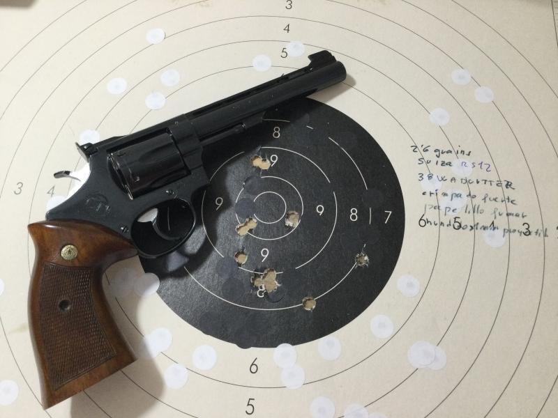

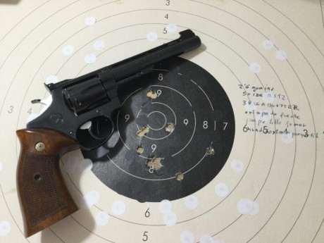

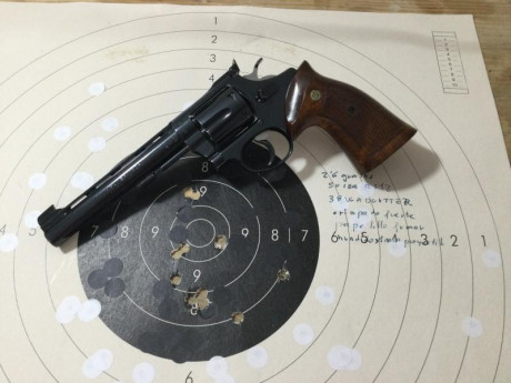

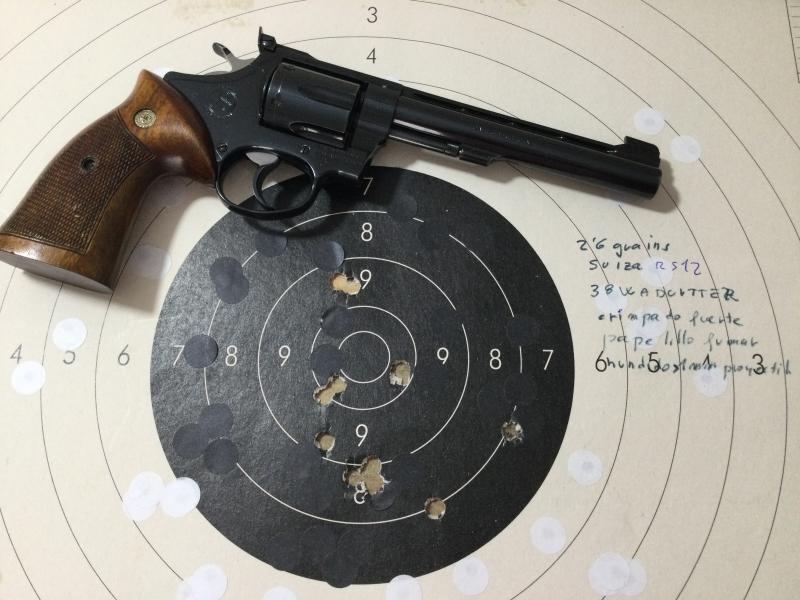

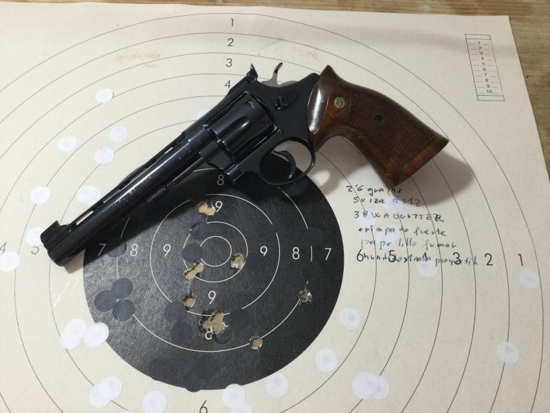

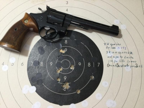

Obsérvese como tira el arma:
Lo primero, tengo alza subida al maximo, no me da para mas regulacion altura y toca “subir punto”.
Los dos 8’s a las 5, son culpa mía, por ser revólver bastante ligero y algo duro disparador. Las altas y bajas son cosa del tirador, obsérvese que desviación lateral es poca y salvo dos Ochos, en 12 tiros, no hemos salido del área 9-10 ( dos que parecen 9s son 8s en realidad).
No hay 3 x 10, sino 4 x10, dos mismo agujero 10 a la derecha.
Una mano 25 metros precisión Pura
