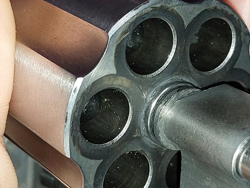

Hola a todos. A ver si alguien que tenga un revolver S&W 686 en 357 magnum me puede indicar las medidas del tambor.
Tengo uno de los pocos 686 en 38 Spl y cuando meto los cartuchos del 38, tanto wadcutter como ogivales, queda bastante espacio en las recamaras y como no tengo ningun cartucho del 357 para probar, no se si es que aunque este marcado con 38 Spl y +P, utiliza el mismo tambor del 357 magnum.
Si fuera asi preferiria recargar el 38 con las vainas mas largas del 357 para evitar ese vuelo libre.

Pues he medido el largo de mi tambor y me da 41,32 mm vacio.
Si le pongo una vaina del 38, añadiendo la pestaña, el tambor mas la pestaña da 42,64 mm.
Entiendo que entraria el 357 perfectamente, no??.
Vamos, solo pondria vainas del 357 para cargas wc del 38....
Ya solo tengo curiosidad de si es el mismo tambor que usan los 686 del 357. A ver si alguien mide el largo del suyo....
Asi se ve con originales del 38...

Ah pues si. Me he fijado y el cono de forzamiento empieza justo al terminar la vaina del 38.
Vale, vale. Entonces solo admite las vainas del 38 ya que las del 357 entrarían en el cono.
Perfecto. Aclarado todo.
Muchas gracias.
