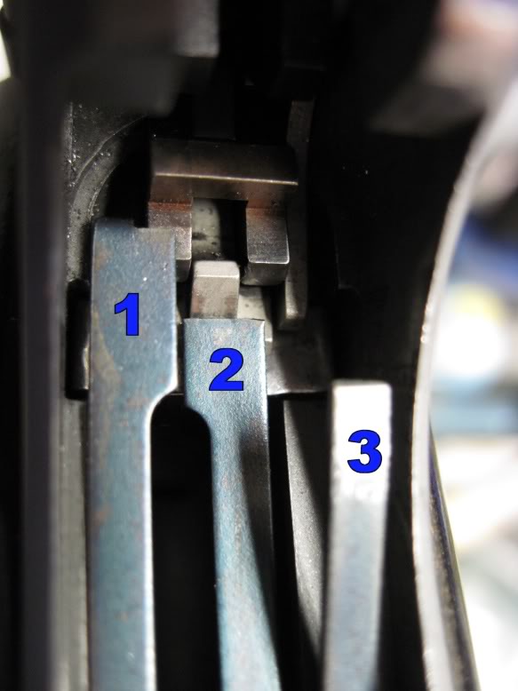

Tras limpieza a fondo de la pistola, incluido seguro de empuñadura, tras montaje el disparador se ha quedado fijo y el martillo no se queda en simple acción.
Que he podido montar mal ???

seguramente fiador, o muelle de 3 patas........ casi seguro

Lo intento de explicar mejor.
He quitado el botador situado en el talón de la empuñadura.
He extraído el el bloque que contiene el muelle del martillo.
Tras limpiar y aceitar levemente, he situado cada pistón en el extremo del muelle que le corresponde. pero creo que el fleje de tres patas no lo situó correctamente...

COCOMIX escribió:seguramente fiador, o muelle de 3 patas........ casi seguro
Pues si creo que el fleje central es el que no termino de situar bien, por que debe de apoyar sobre el conector, pero no tengo claro como

Fijo al 99% que has montado mal el muelle de tres patas, y lo has enganchado en el fiador, en vez de empujarlo........
Se tiene que ver como en las fotos........No tiene mucha ciencia............. :D

manolosolo escribió:Fijo al 99% que has montado mal el muelle de tres patas, y lo has enganchado en el fiador, en vez de empujarlo........
Efectivamente era eso, del muelle la tercera pata y mas larga no esta bien enganchada, muchas gracias manolosolo
