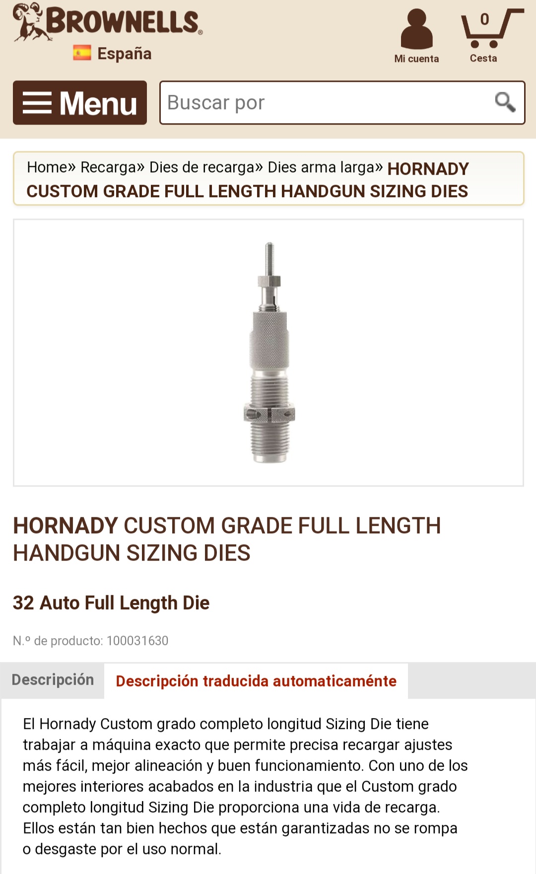

Re: Tolerancias Walther GSP
Aquí uno de ellos..
a lo que tu llamas dolor y sufrimiento yo le llamo pasión y dedicación, cuando tu te rindes, yo comienzo...
Alguien tiene ese die? Antes de gastarme 50 euros, me gustaría saber si no voy a tirar el dinero. Adjunto enlace de un hilo sobre el tema de vainas deformadas donde se aprecia perfectamente en las fotos la deformación a la que me enfrento.
viewtopic.php?f=55&t=1061950&p=3359109#p3359109
