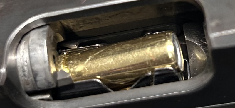

A ver si se os ocurre algo sobre el siguiente comportamiento. A lo mejor le ha pasado a alguno.
El quinto cartucho siempre se queda enganchado y tengo que sacarlo a mano. Con los cuatro primero no hay el menor problema.
Si al disparar el cuarto cartucho saco el cargador, el quinto lo expulsa perfectamente.
Si cambio el cargador tampoco hay problema. La expulsión del último cartucho también es correcta.
Parece evidente que el problema es el cargador. Alguna idea?
Está claro que el cambio de cargador sería la solución definitiva.

Buenos días, tambien tengo una GSP y hace unos meses empece a tener problemas de interrupciones con cualquiera de los dos cargadores que tengo.El problema era la cantidad suciedad acumulada (No te puedes hacer una idea) en el interior.
Los desarme con las instrucciones de un compañero de foro, limpieza a fondo y mano de santo. Espero que te sirva.

Buenos días.
Lo siento pero no hay imágenes, pero a mi , me resulto muy sencillo. Mi cargador en la base de plástico tiene un pasador que lo atraviesa de parte a parte, lo saque con un botador presionando desde un lado, quedando liberada la pieza de plástico, la retire con cuidado por si el muelle salia con fuerza y lo Saqué. Deslizando hacia abajo el pasador que sujeta la teja ya lo tienes desarmado.
Espero que te sirva. en cualquier caso, si conoces algún tirador que tenga una GSP seguro que te ayuda.

Re: Problemilla con cargador Walther GSP Expert .32
He visto este post y me ocurre lo mismo pero el cargador es nuevo ! El primer cartucho en las primeras tiradas costaba entrar, y luego se corrigió y el último no lo expulsa . Soy novato con una gsp expert 32 ya usada ;supongo que esto no tiene nada que ver , o si ? Tengo también el carro y los cargadores del 22 pero nuevos y funciona perfectamente
Pregunto a los compañeros veteranos ¿ Es normal que esto pase en cargadores nuevos ? Con el uso ¿ se corrige ?
¿Algún compañero que pueda indicarme alguna idea ?
Buenos días,
Estoy teniendo problemas con la alimentación de la GSP EXPERT 32. Especialmente en el primer cartucho…los demás van bien.
Hay veces que se queda en la rampa pero al mayors de veces se queda incluso antes de llegar a la primera rampa que hay más pequeña, como si el cartucho se quedara muy frenado en el cargador. Al segundo intento sí que entra.
He desmontado todo y limpiado todo a conciencia, incluso los dos cargadores por dentro, y además el problema es intermitente con los dos cargadores (desde que los limpié solo hay problema de alimenatcion en el primer cartucho.
Ya solo me queda pensar que son los muelles de los dos cargadores, o el muelle recuperador.
Alguien le ha pasado algo similar?
