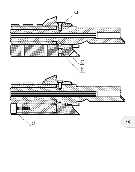

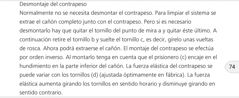

En el manual de la expert dice algo así como que al apretar los tornillos de los contrapesos que hay bajo el cañón aumenta la tensión elástica y al aflojarlos disminuye. Significa que pueden regularse para compensar el retroceso del disparo para paliar la sobreelevación tras el mismo?
Gracias.

Efectivamente como dices así es si los aprietas te saldrá un tiro más seco .

Hola. He estado probando la reelevación de la pistola tras el disparo con los tornillos apretados a tope y como vienen de fábrica y no he notado diferencia. (Quiero grabar unos vídeos para comparar). En definitiva, para la fase de 10 segundos cuál se supone que es la posición idónea?

Reabro este tema por si alguien tiene alguna explicación más a parte de lo que dice el manual que es muy poco la verdad, pues me parece muy interesante para los que tenemos esta pistola. Yo poseo tanto una GSP Expert del .32, como una SSP del .22 con un contrapeso dinámico y no he encontrado por ningún lado una explicación de como regularlos correctamente. Si alguien sabe algo más del tema le agradecería enormemente no ilustre con sus explicaciones.
