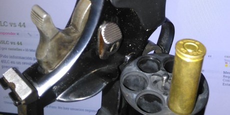

Pido información por si algun experto me puede orientar sobre la duda de si se puede disparar calibre 45LC en un revolver calibre 44; quiero decir si es factible con un mínimo de seguridad y eficacia en precisión.
Re: 45LC vs 44
Para empezar, no entra.
Pero si se diese el caso de un alveolo dilatado y entrase, el drástico aumento de presión, tras intentar entrar un proyectil mayor (.454 frente a .429) en el cono de forzamiento, no sería aconsejable. Aun así, probablemente cualquier revólver en .44mag resistiría, pero por otro lado, las particulas de plomo que saldrían volando desde la brecha entre el cañón y el tambor no serían pocas. Tampoco sería para esperar precisión.
