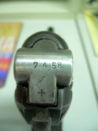

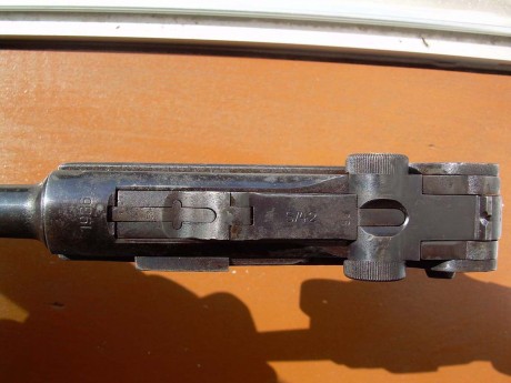

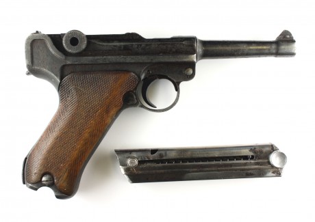

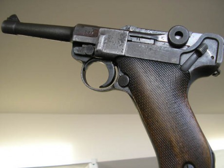

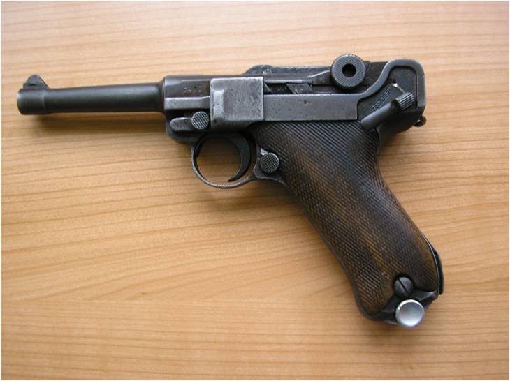

Lo primero que me ha sorprendido, acostumbrado a que suelan tener mucha "literatura" grabada, es lo poco que dice ésta:
-En el armazón, por fuera y delante del guardamonte la numeración 7458 y debajo una especie de "p" minúscula alargada. Por dentro del armazón en la zona del pasador, una H y un 4. En la parte trasera, ZYZ5
-Todas las piezas son negras, no hay piezas doradas o cromadas.
-El cañón no dice nada. Por debajo, entre la marca que señala la alineación entre carril y corredera hay una L y una F mayúsculas. El saliente con forma de D no tiene ninguna marca.
-Al final de la corredera, por dentro, una S y un 3.
-En la corredera a la derecha un cuño pequeño que parece un águila con lo que parecen dos números a sus pies (ilegibles, el cuño mide como 3x3 mm). A la izquierda el número de serie. Encima 1936 y sobre la articulación s/42
-Tiene tanto el engarce como unas guías en la empuñadura para lo que supongo que será el famoso culatín.
-El estriado parece estar bien, y la articulación corre bien pero va dura de cojones (comparada por ejemplo con la corredera de una 1911).
-El cargador, por lo poco que pesa parece de aluminio, igual que el taco, que además de la numeración trae una especie de P (podría ser una k estilizada) una cruz + y un cuño parecido al de la corredera. En este caso se aprecian los números que lleva debajo, 63.
¿Me he comprado un cascarrio? ¿El arma secreta que mató a Manolete? ¿Una pistola monda y lironda sin nada de particular?.
Estoy en ascuas... :D :D

Mensajepor Jose_Luis_G » 07 Jul 2016 08:22
Nada de cascarrio.
Si todas las numeraciones coinciden, tienes una pieza de colección muy interesante.
Le añade valor el hecho de que el cargador tenga también el mismo número porque eso es bastante difícil de encontrar.
El cargador es de hierro y lo único de aluminio es el terminal. Todo correcto y de época.
No voy a entrar a valorar si el precio es adecuado o no, porque en el precio se incluye el factor ganas que es un importante condicionante.
Repito.
Una pieza de colección muy digna y de gran calidad, aunque se hayan producido bastantes unidades.

Mensajepor jlppons » 07 Jul 2016 09:28
Por fin has entrado en el fabuloso mundo de las Parabellum, bienvenido!!!!!!.
Para obtener la ayuda que solicitas deberías despiezarla y hacer fotos detalladas de cada una de las piezas con el fin de poder ver qué vida ha llevado (pulido, repavonado, cambiado, etc........).
Por ejemplo, en una 1936 las piezas menores (disparador, seguro completo, palanca de bloqueo y eyector) no pueden ser negras, el cañón si es el original debe llevar su numero y calibre (entre 8,80 y 8,85), etc..........
Creo que los que podemos ayudarte podríamos hacerlo mucho mejor si contamos con ese material gráfico.
