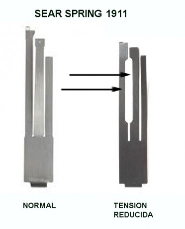

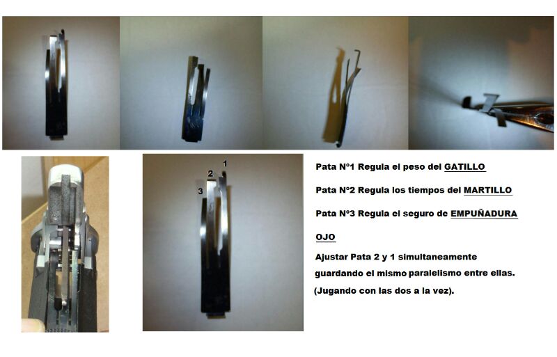

Buenas tardes, la mia es de 5" mucho mas ligera que la de 6" es una estupenda pistola, desmonta si quieres el fanel de la empuñadura pero poco peso le quitas (y si no lo quieres me lo das je je). Los seguros no los elimines porque no ganas nada solo inseguridad. Yo desmonte los mecanismos y los puli con lija muy fina para suavizar el arrastre entre piezas y para acceder al muelle desmonta el lomo quitando el pasador con un botador y martillo despacio que sale facil despues mira la foto que te mando y espero te ayude, cuidado porque si te pasas tocando ametralla o no da el peso esto es delicado hazlo poco a poco y repite el proceso cuantas veces necesites y despues prueba la pistola con un solo cartucho para ver si mecaniza bien y despues varias veces con dos cartuchos para ver que no ametralle. cuando desmontes haz fotos de todos los pasos para seguir despues a la imversa y como esta montado el muelle.
Tira hacia atras las patas para quitar peso al disparador. Mi consejo acude a un armero.

Los muelles de 3 patas de STI, ya suelen venir afinados de fabrica, además, son muelles de lamina aligerados, no son los clásicos de 1911.
Al ser la lamina del muelle, acero templado, doblas las patas, pero al poco, vuelven a su posición normal.......y si doblas mucho, los deformas, y te los has cargado........
Y, mucho ojito, no tomárselo a coña, con andar hurgando, asi por las buenas en este muelle, pues la 1911, es una de las mas fáciles pistolas que ametrallan, se debería probar, pero no solo un par de tiros, si no, por lo menos 50 disparos, con solo dos cartuchos en el cargador de cada vez, por si las moscas....no vayamos a tener el ultimo susto de nuestra vida, pues el ultimo tiro del cargador lleno, nos lo metemos en la cabeza.
A algunos, les dara la risa, pero, esto ha pasado en la realidad varias veces.
