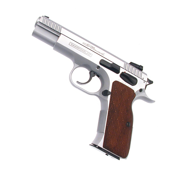

Buenas!
Me remito a vosotros, por qué voy algo perdido. Tras diversas negociaciones me he hecho con una Tanfoglio Stock ( diría que la 2 por las fotos pero solo pone " Stock " en mi arma ). Del año 2006 y en buen estado.
Tener alguien como yo un arma así es de pasar de conducir un seat panda a un ferrari. Soy el clásico " quema pólvora ", no muy bueno en precisión y básicamente solo voy a tirar por puro disfrute, no compito.
Entre alguna llama, Star, etc... con lo que suelo ir es una G17, la cual estos días ( tras el fracaso de la tanfoglio ) le he vuelto a coger más cariño!
Os explico, fui el sábado a probarla. Estaba limpia y con un poco de aceite en la guias, a mi modo de ver, suficiente. Llevé algunos 9mm recargados, lo que suelo usar, puntas 124 gr con Optima A y 5 grains de carga. Y últimamente uso pistones Fiocchi.
Nada, un desastre, el arma no me mecanizaba bien, apenas conseguí 5 tiros seguidos, fallos por todas partes.
Ya, los que usáis este tipo de pistolas ya habréis olido la falta de carga. Me resulta curioso, yo trabajo con esas cotas y mis armas ( sencillas ) van de coña; pero doña Tanfoglio no.... quería caña. Pues nada, saqué de la caja de pandora unos 9mm que tenía reservados con Ba9 y 5,5 grains, ya para machotes. Pues sí, lo llevaba mejor, aún así muchos cartuchos se me quedaban encallados en la rampa del cañon.
Y por si fuera poco, los que no se encallaban, cuando disparaba la aguja apenas tocaba el pistón y no disparaban. Es decir, una picada de aguja muy, pero que muy leve, tanto que pedí a un compañero algunos cartuchos comerciales y de 10 me falló uno por falta de picado.
Que ahí fue cuando me largue a llorar a casa.
Ha sido un primer contacto y nos estamos conociendo. De tantas armas que han pasado por mis manos llegas a entender que en el caso de la recarga cada una lleva la suya, así que eso no me preocupa. Lo que realmente me preocupa es el tema aguja.
Un gran amigo y conocedor de este foro fue quién el domingo que vertió cierta luz en este tema, dónde me dijo que igual su antiguo propietario la había manipulado ( su antiguo usuario fallecio hace un tiempo ) cosa totalmente posible, se ve que la usaba para " produccion ".
Pero que tipo de manipulación se hace a un arma para que no percuta bien ? eso es lo que no entiendo
No sé si alguien le ha pasado algo igual. Este finde volveré y he visto que en su caja hay varios muelles, le he puesto uno más " blandito " a ver si no necesito meterle tanta carga para mecanizar.
Gracias por atenderme

Tener una tanfoglio y querer una glock o hk???
No lo entiendo.. Es tener un ferrari y querer cbiarlo por un ibiza...
Si solo haces precision en galeria... La estabilidad de la tanfoglio no te la da una glock o hk Ni de lejos. Y a mayores la tanfoglio tiene cañon pesado y polygonal... Asi que mas precision aun.
Ese modelo no tiene mercado casi, solo hay que ver los precios que tuvieron 2 que aparecieron por el foro.
Es muy buen arma, pero... La moda actual de ipsc es Produccion y no esta aceptada como Stock custom... Y en standar con 9mm no se hace mucho si no se es bueno bueno. Asi que venta no tiene.
Una vez le des la limpieza que se merece... En caso de que tengas que poner muelle de martillo porque no pique, no son ni 10€. No creo que sea algo que te arruine.
Luego ya solo queda la recarga apropiada Y a hacer dieces.
Diego Abilleira Imagen
VENDO:
Botes Aceite Break Free 100ml, cargadores, piezas tanfoglio, cinturón ipsc, maletín ipsc..
marroyol
Mensajes: 35405
Registrado: 11 Sep 2008 09:01
Ubicación: León // Triana
Re: Problemas Tanfoglio Stock II
Mensajepor marroyol » 15 May 2015 18:33
Esa pistola necesita una limpieza a fondo y un cambio del muelle del martillo.
En este hilo tienes un tutorial de como desmontar una tanfoglio, aunque es para una simple acción también es válido para las de doble acción, la única diferencia es el pieza en forma de pico que lleva el martillo de las de doble acción.
http://www.armas.es/foros/reparaciones-y-bricolaje/tutorial-de-desmontaje-de-una-tanfoglio-920261
Desmontarla se hace en menos de cinco minutos y con herramientas sencillas, para quitar la roña negra que tiene lo puedes hacer fácilmente con limpia discos de freno y una brocha.
Yo para punta ojival le doy una LTC de 29,5mm y para troncocónica de H&N y L.O.S. una LTC de 28,2mm, las cargas de óptima y de Ba9 que das, me parecen correctas.
Suerte que es un gran arma.
