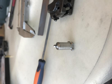

Sabemos que es difícil encontrar piezas de repuestos para nuestras venerables TOZ-35, en este caso una aguja percutora, y si por suerte se consiguen es a precios desorbitados, así que pensé: “No queda otra que intentar fabricarlas” Y aquí está el resultado, una aguja recién acabada. Hecha de acero F-521, y que... Funciona a la perfección!

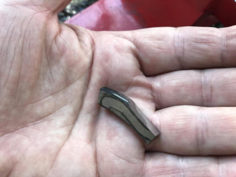

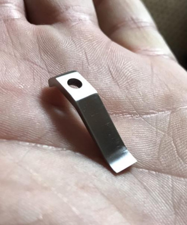

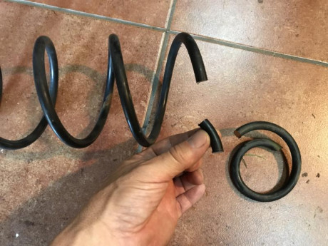

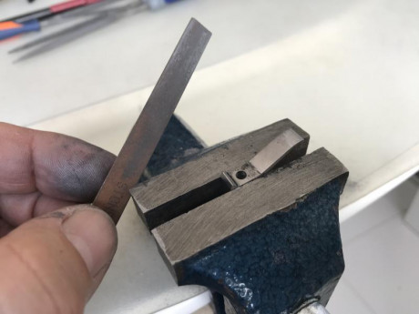

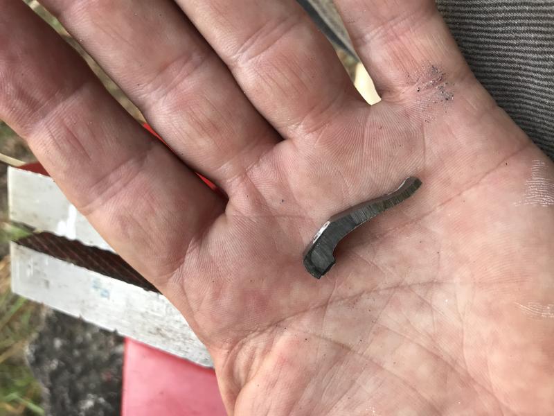

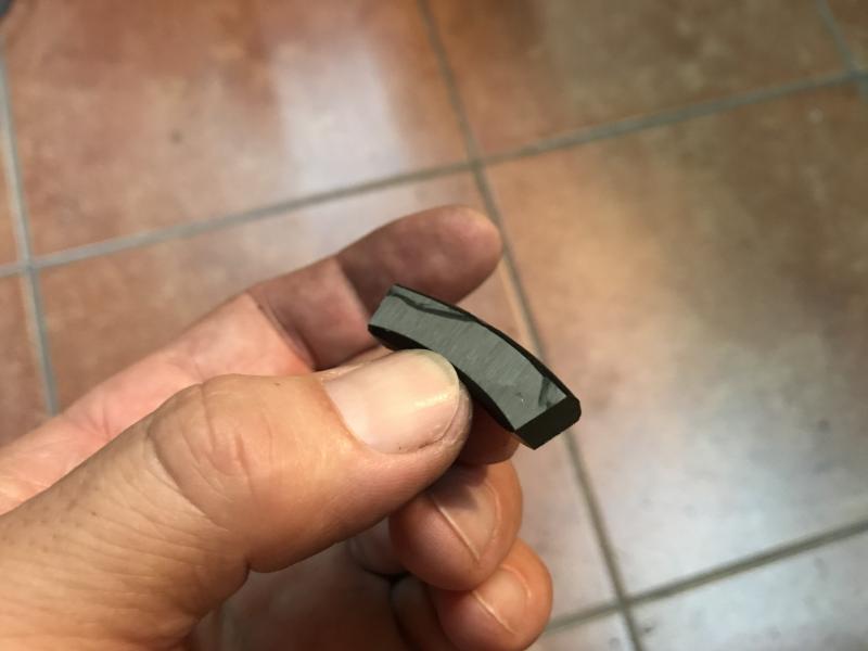

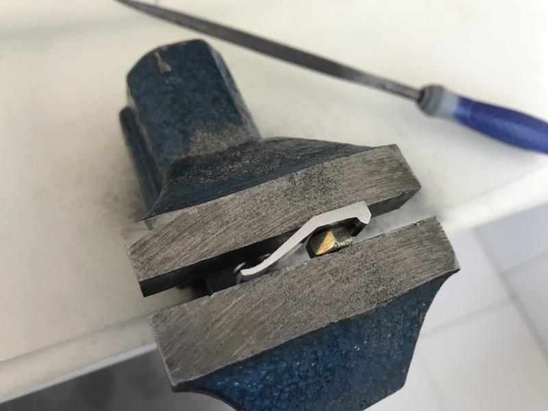

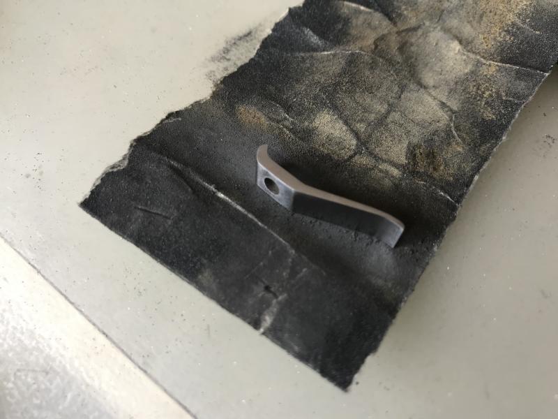

Seguimos fabricando. A raíz de una pregunta de un compañero italiano, me he puesto con el muelle de esa especie de pequeño martillo (acelerador según el manual de la Toz) cuya caída desencadena la liberación de la aguja percutora. Es un muelle de fleje, difícil también de encontrar. Aquí os dejo alguna foto del proceso.

Luischurch
Mensajes: 58
Registrado: 29 Sep 2006 03:01
Re: RECORDS DEL MUNDO PISTOLA LIBRE - TIRADORES Y SUS PISTOLAS
Mensajepor Luischurch » 27 Ago 2019 16:21

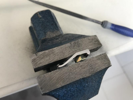

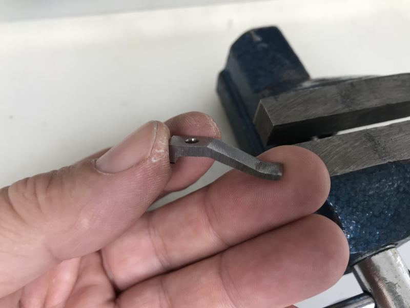

Un poco más de trabajo...

Luischurch
Mensajes: 58
Mensajepor Luischurch » 27 Ago 2019 16:23

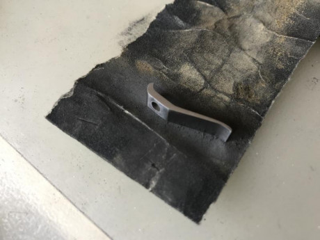

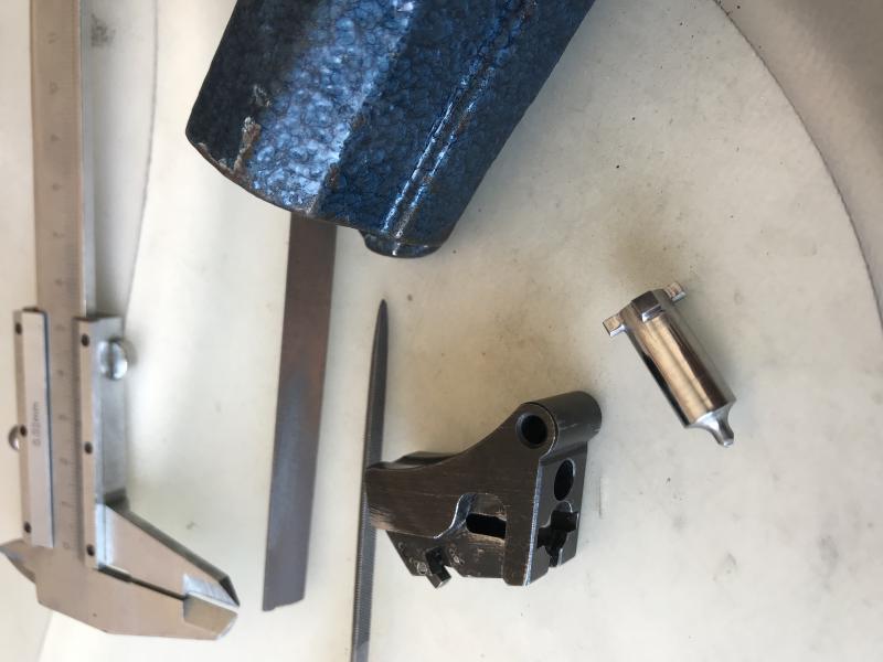

Hasta conseguir la pieza correcta.

Luischurch
Mensajes: 58
Mensajepor Luischurch » 27 Ago 2019 16:25

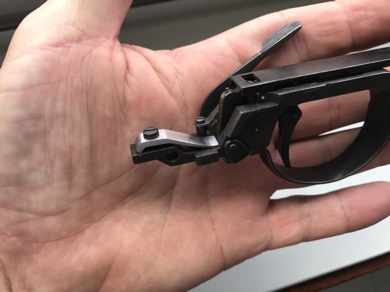

Ya montada y funcionando. 8)

Cepo31
Mensajes: 641
Registrado: 22 Mar 2019 21:07
Mensajepor Cepo31 » 27 Ago 2019 16:36
Buenas tardes compañero.
:apla: :apla:
Usted no es armero...... es un artista :shock:
Un saludo :birra^:
