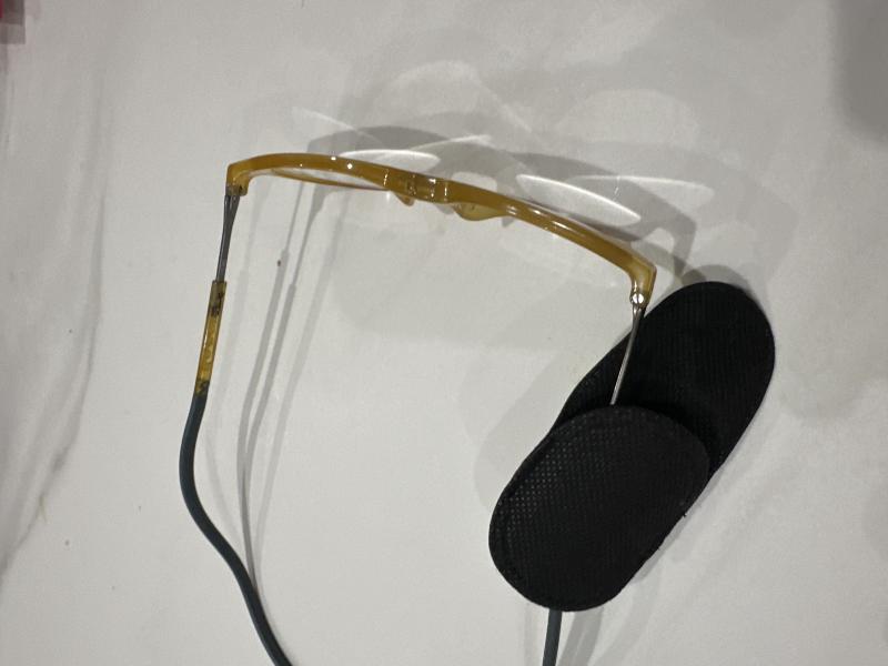

Yo compré un parche de color negro, de tela. Se enfunda en las gafas y listo. Un paquete lleva varios. Muy barato.
Es lo que se usa para tratar los “ojos vagos” en niños pequeños.
Parezco un pirata !!

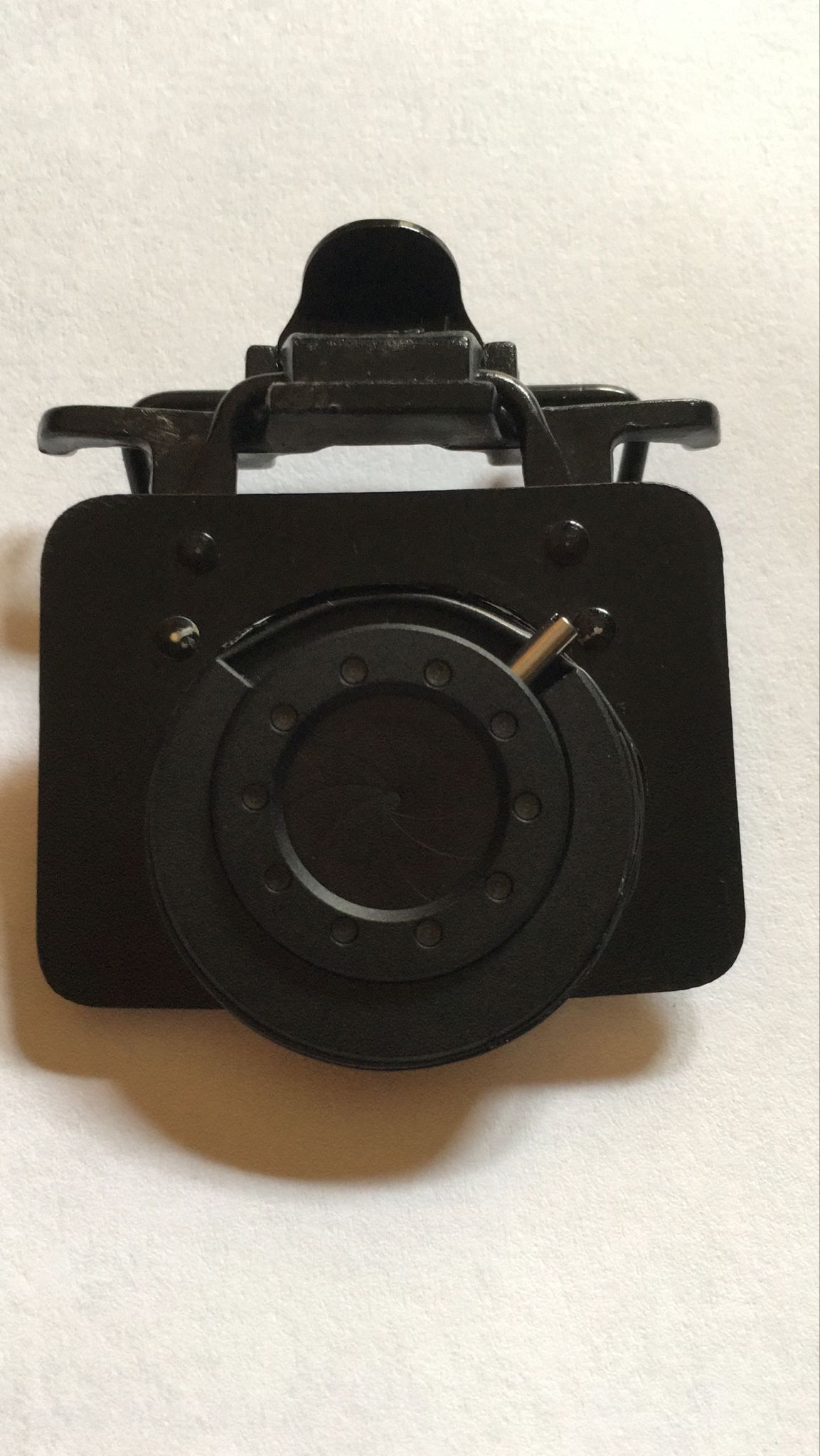

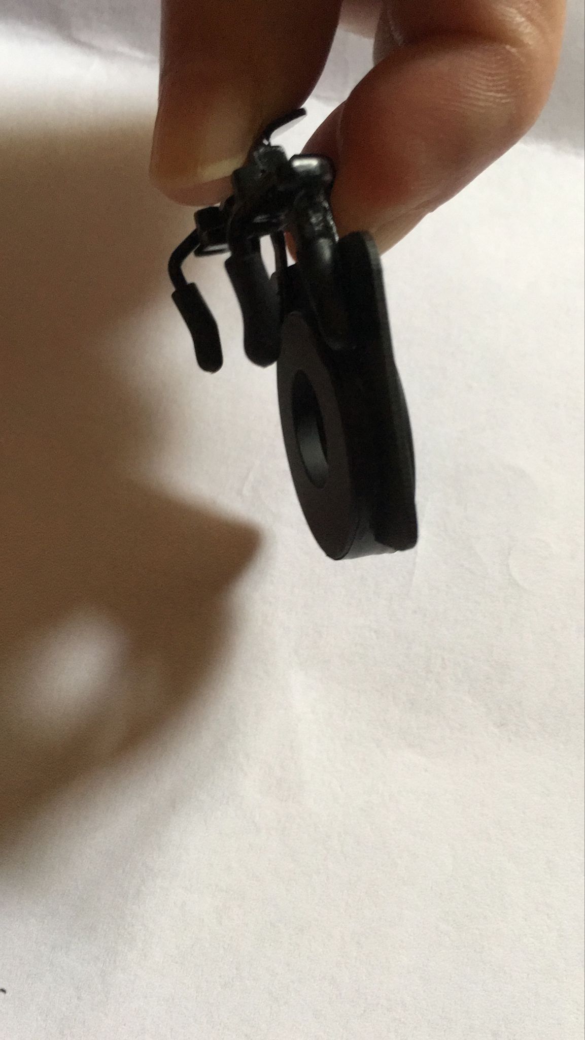

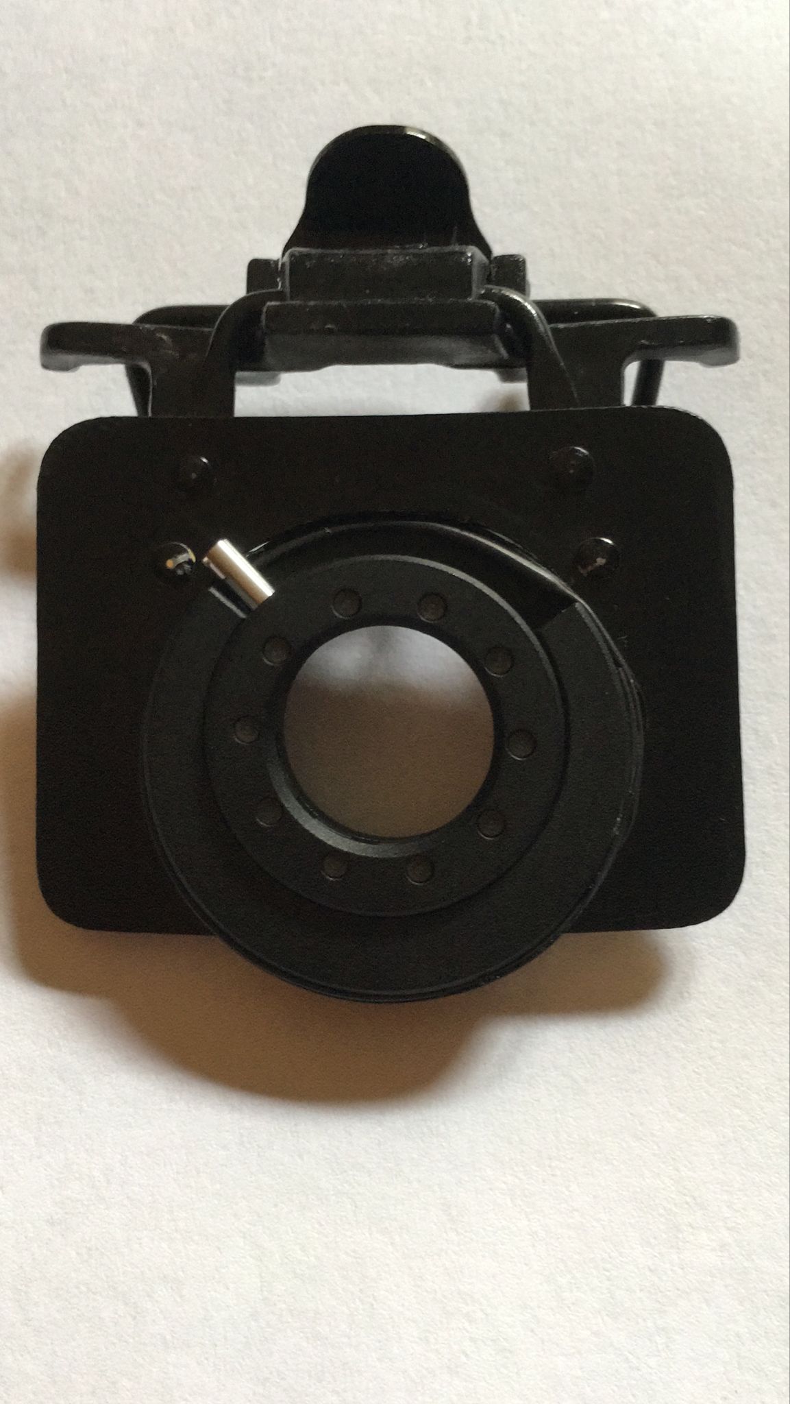

Hola,
Ahí van algunas fotos.
Y puedes ver un par de videos en mi web:
https://killis.es/TIRO/diafragma_casero.mp4
https://killis.es/TIRO/gafas_tiro_caseras.mp4
Se ha hablado ya algo de esto pero, como hacéis para tirar cuando no ves bien el alza y el punto de mira? 110
Se ha hablado ya algo de esto pero, como hacéis para tirar cuando no ves bien el alza y el punto de mira? 111
Se ha hablado ya algo de esto pero, como hacéis para tirar cuando no ves bien el alza y el punto de mira? 112
--- Siempre aprendiendo ---

jon_kayak escribió:Hola, podrías preguntar a tu amigo como conecta el diafragma con el basculante? Va pegado? Atornillado? Viene ya así al comprarlo?
Muchas gracias.
Hola,
Recortó un agujero-ranura en la parte baja del "basculante".
(De forma que quepa por ahí el diafragma bastante apretado)
Por ahí desliza el diafragma, a presión, desde abajo hacia arriba y queda bastante fijo.
