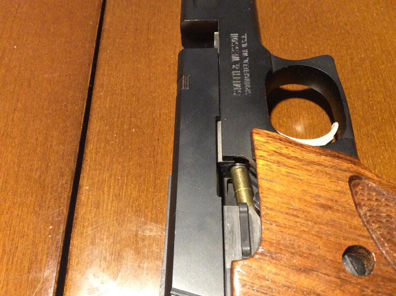

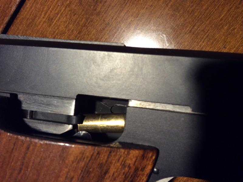

Re: Walter gsp no carga bala
Buenassssss
Os comenté que a un compañero del club no le automatizaba bien su Walther GSP. Sospechábamos que el carro o no llegaba atrás del todo, o no tenia fuerza para meter el nuevo cartucho en la recamara, o el muelle del cargador no alimentaba correctamente el nuevo cartucho.
Descartado cualquier problema de cargador y de uña extractora, descartada cualquier anomalía en la recamara (suciedad acumulada, la pistola era de segunda y/o tercera mano), y descartado que el carro no llegaba atrás del todo (se probó con munición CCI, que suele ser potentilla), se cambiaron los muelles del retorno de carro y de aguja percutora.
Mano de Santo.
El muelle recuperador del carro tenia mas años que el cascorro y estaba dado, con lo que ya no ejercía la presión correcta y no podía sacar el siguiente cartucho del cargador, quedando a medias.
El arma funciona perfectamente, con cualquier munición.

Hola a todos:
Supongo que el problema del que hemos estado hablando es este:
Con diversa munición (Eley, SK Pistol match, CCI Standard, Remington Golden Bullet) nunca me había ocurrido.
Lo más, que no subiera el cartucho siguiente en absoluto. La expulsión, casi siempre bien.
Pero fue pasar a Remington 22 Target y empezar a fallar cada tres o cuatro disparos. Tanto con el cargador original como con dos nuevos.
Varias veces tuve que cerrar a mano la corredera porque faltaban unos milímetros para que entrase el cartucho del todo. También hubo una vaina que no salió. Tuve que sacarla con baqueta.
Sin embargo, con CCI High Velocity no hubo ningún atasco en 50 disparos más.
Como dice el compañero Dasi, parece que el muelle se la corredera estuviera ya debilitado, pero no entiendo porqué una munición más fuerte soluciona el problema ya que el muelle actúa con el disparo realizado...
En el siguiente mensaje pongo más fotos.
Gracias y saludos.

Otras fotos para apreciar la rampa de alimentación (no hay marcas de la aguja) y de como quedan las balas en el cargador:
Como se ve, todo está relativamente limpio.
Como dije, con la municion que no es la Target, el problema es que la bala no sube; disparo con recámara vacía...
¿Alguna otra idea o es cuestión del muelle recuperador?
Saludos cordiales.
Saludos cordiales.
