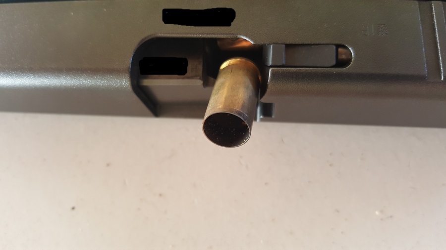

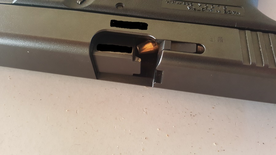

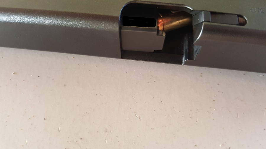

Mensajepor esparta » 27 Oct 2019 21:10
Hola a todos.
Por fin recibieron en mi armería una nueva remesa del cartucho Fiocchi "Full Metal Jacket Truncated Cone soft Point Bullet" (FMJTCSFP), de 9 mm., de 100 grs, y hoy me he dirigido al campo de tiro con dos cajas de 50 cartuchos, una Glock 17 y otra Glock 26, después de realizar 50 disparos con cada una de ellas, y utilizar cuatro cargadores diferentes en cad una de ellas, para rechazar un posible fallo del cargador, los resultados, lejos de mejorar en relación a la prueba anterior, los resultados han sido incluso peores, ha fallado uno de cada tres disparos, y en algunos momentos incluso uno de cada dos disparos producia interrupción, tanto en la Glock 17, como en la 26; mi conclusión es que el problema radica en la combinación de la forma del proyectil, unido a una carga suave, y al muelle de la corredera estándar, es lo que provoca las interrupciones; estoy convencido que con una carga un poco más fuerte,un muelle ligeramente más suave, o una forma del proyectil modificado, no produciría interrupciones; pero la triple combinación mencionada producirá continuas interrupciones en las Glock de 9 mm.
Adjunto las fotografías de la prueba.
Saludos a todos.
:birra^:
He probado en el campo de tiro la munición Fiocchi "Full Metal Jacket Truncated Cone soft Point Bullet" 70
He probado en el campo de tiro la munición Fiocchi "Full Metal Jacket Truncated Cone soft Point Bullet" 71
He probado en el campo de tiro la munición Fiocchi "Full Metal Jacket Truncated Cone soft Point Bullet" 72
esparta
Mensajes: 4198
Registrado: 03 Jul 2008 06:01
Re: INTERRUPCIONES EN GLOCK CON FIOCCHI 9 MM. FMJTCSP ***NUEVA PRUEBA CON OTRA REMESA DEL MISMO CARTUCHO***
Mensajepor esparta » 27 Oct 2019 21:14
La última.

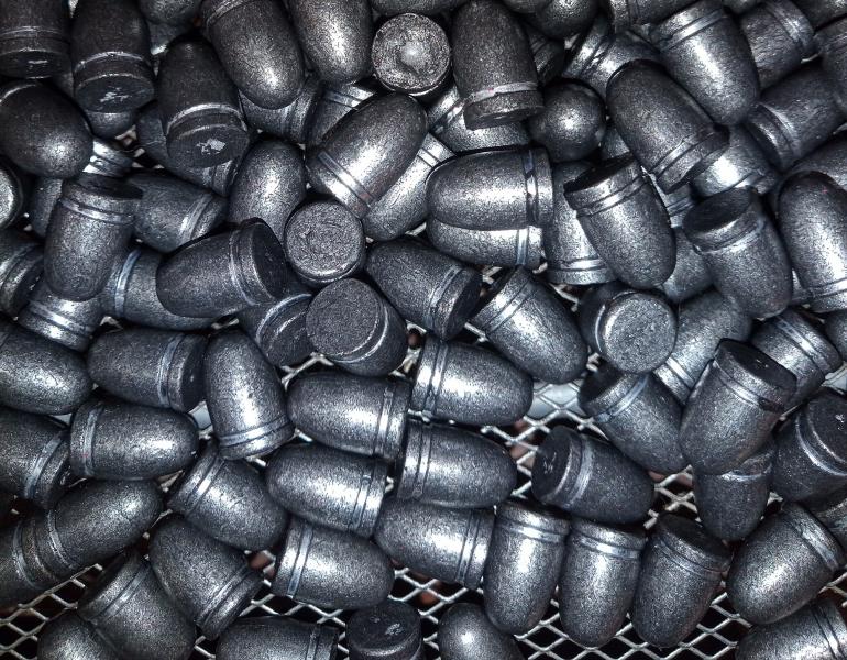

Envuelvela para regalo y se la pegas en la frente al de la tienda. Sino pues intenta cambiarle las puntas.
Estas son las que uso yo y no se que es una interrupción y que así siga, por favor.
:birra^:
