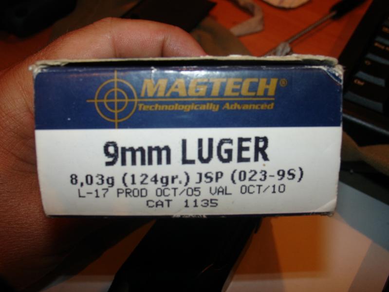

El lote de municion que daba problemas como ya dije tenia la punta de plomo como inflada y muy aspera , por esta razon nos la dejaron a 8 euros la caja , claro que tenias que pulir un poco el plomo para sacarle lo aspero (como arenoso) y salian de pm.
Esta es la foto de la caja y se aprecia que estaba caducada !

Mariachito , yo con la 17 tambien tiro esa muni y salen todas , peeeeerooooooo UNA PARTIDA CADUCADA Y EN MAL ESTADO DE LAS PUNTAS daban fallos .Nadie dice que la glock falle con esta marca y tipo de munición , digo que las puntas en mal estado y con el plomo inchado fallaban . 3 glock (dos g17 y una g19 )y una HK compac todas fallaron el mismo día y con la misma munición .fallo de municion y no de la pistola por lo tanto no hay que llevar la pistola a ningun lado .Si consigo algo de esta municion te la mando para que la trastees y me cuentes luego. Saludos

RJDELOESTE esa es la municion q tengo, y para los que no la teneis os digo despues de ver el problema que ESA PUNTA DE PLOMO NO ES NORMAL, es mas casi me apostaria cualquier cosa a que no mecaniza en casi ningun arma. ES por logica que una punta de plomo tan aspera y rugosa se pueda deslizar por la rampa, casi seguro q se atasca
Probando otras municiones TC no da problemas, voy a probar ademas HP haber que tal.
El proximo dia voy a tirar las magtech en otra pistola haber que pasa....pero ya casi lo se
Ademas las volvere a probar en la glock pero esta vez voy a pulirle un poquito el plomo a algunas magtech

He probado las puntas magtech que el otro dia me daban interrupciones en cada tiro, hoy no lo hicieron :| primero probe una tanda que suavice un poco el plomo aspero de la punta. Luego otra tanda tal cual venia en la caja y no me dieron interrupciones ninguna .... ¿?¿?¿
