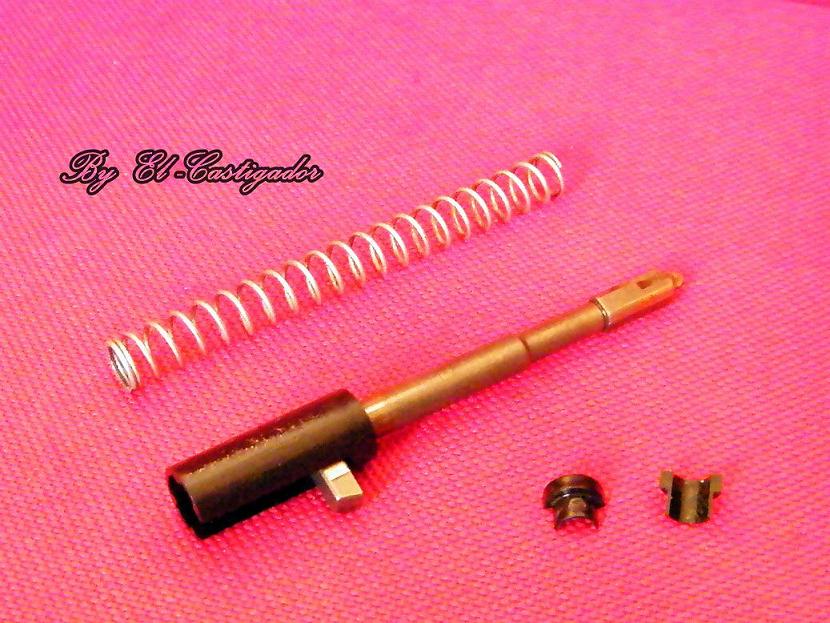

Ahora con la aguja dentro del cañón y presionando el muelle hacía abajo extraeremos las dos chavetas de semicono que sujetan el muelle a la aguja percutora.
Como se puede ver en la siguiente foto son dos chavetas de plástico las que sujetan el muelle.
En la siguiente foto y una vez retiradas las chavetas ya tenemos el muelle liberado de la aguja, con lo cual procederemos a extraerlo de su alojamiento.

Ahora ya con el muelle liberado de la aguja percutora vasmos a desmotar la emvoltura de plástico que lleva la aguja percutora y pondremos unas fotos generales de la misma con todas sus piezas.
