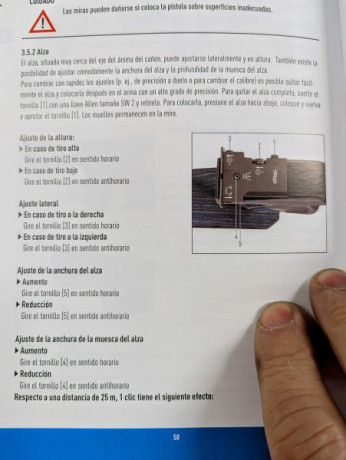

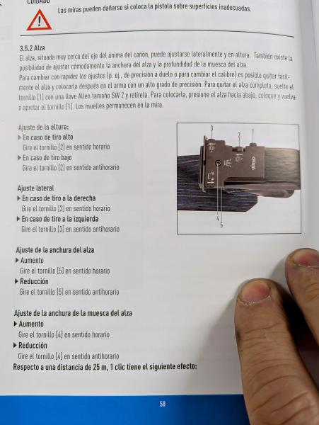

Mensajepor Precision_Shooter » 29 Jun 2026 07:34
La gsp 500 permite todos los ajustes en el alza, y el punto de mira se puede cambiar de posición para variar su ancho.
