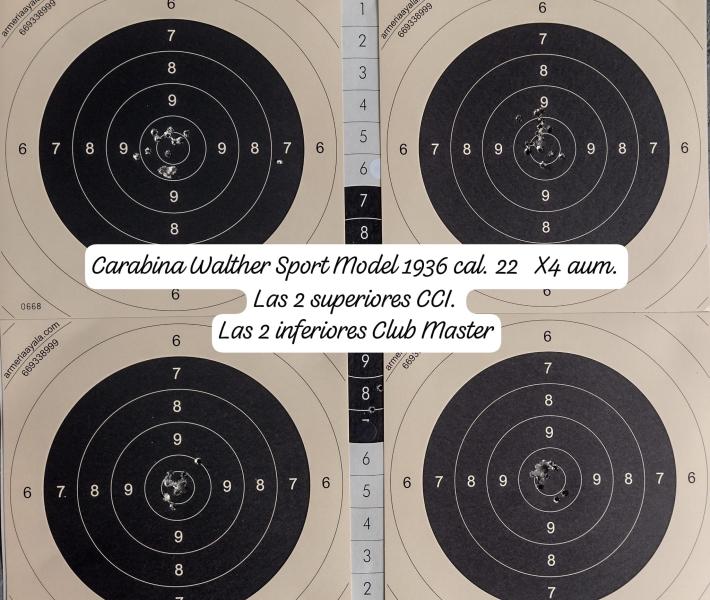

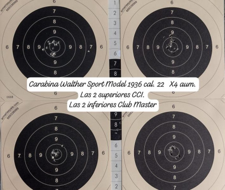

Esta prueba la hice con carabina Walther Sportmodell 1936 de cerrojo con visor TPYCEA de 4x a 50m. con apoyo y demuestra que calidad de CCI es más baja que el resto (fallos de percusión, diferencias de carga, dispersión, etc……..)
En este caso compara con la desaparecida ClubMaster marca con la que Gamo comercializaba Geco.
