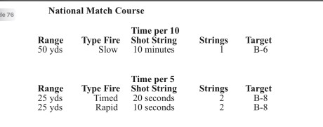

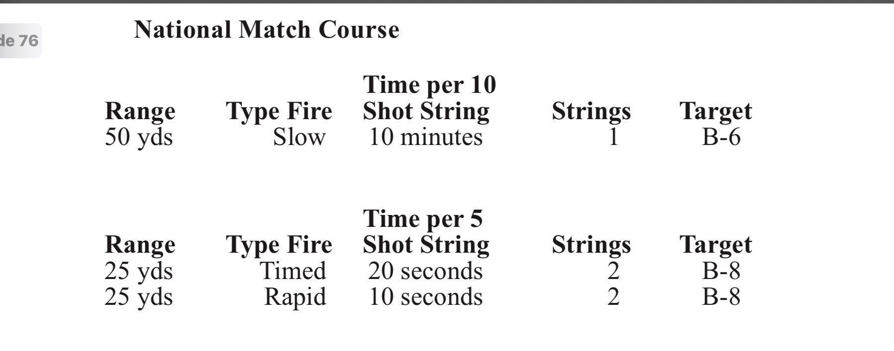

NRA National Match course
A 50 yardas, sobre blanco específico, B6 ( negro 8-9-10-X):
-10 tiros seguidos, en 10 minutos.Se sale a contar después de los 10 tiros. ( slow fire)
A 25 yardas, sobre blanco B8 ( mismo tamaño del negro que B6, pero 9-10-X):
-2 series de 5 tiros en 20 seg, se sale a contar a los 10 tiros ( timed fire)
- 2 series de 5 tiros, en 10 segundos, se sale a contar a los 10 tiros ( rapid fire).
Total, 30 tiros a puntuar maximo 300, con los 5 de prueba a 50 yardas y otros 5 a 25 yardas =40 tiros total.

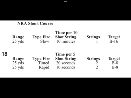

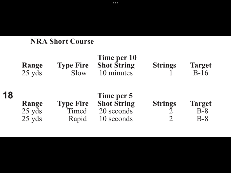

NRA Short course fire:
-todo a 25 yardas, sin 50, y sobre blanco B16 reducido, y B8, mismo tamaño negro, pero 7-8-9-10).
-10 tiros slow fire, 10 minutos todo seguido ( B16)
-10 tiros timed fire divididos en dos series de 5, o sea, 20 seg (B8)
-10 tiros rapid fire “ “ “ Idem, a 10 seg. (B8)
30 tiros a puntuar más 5 de prueba = 35 tiros total.

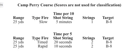

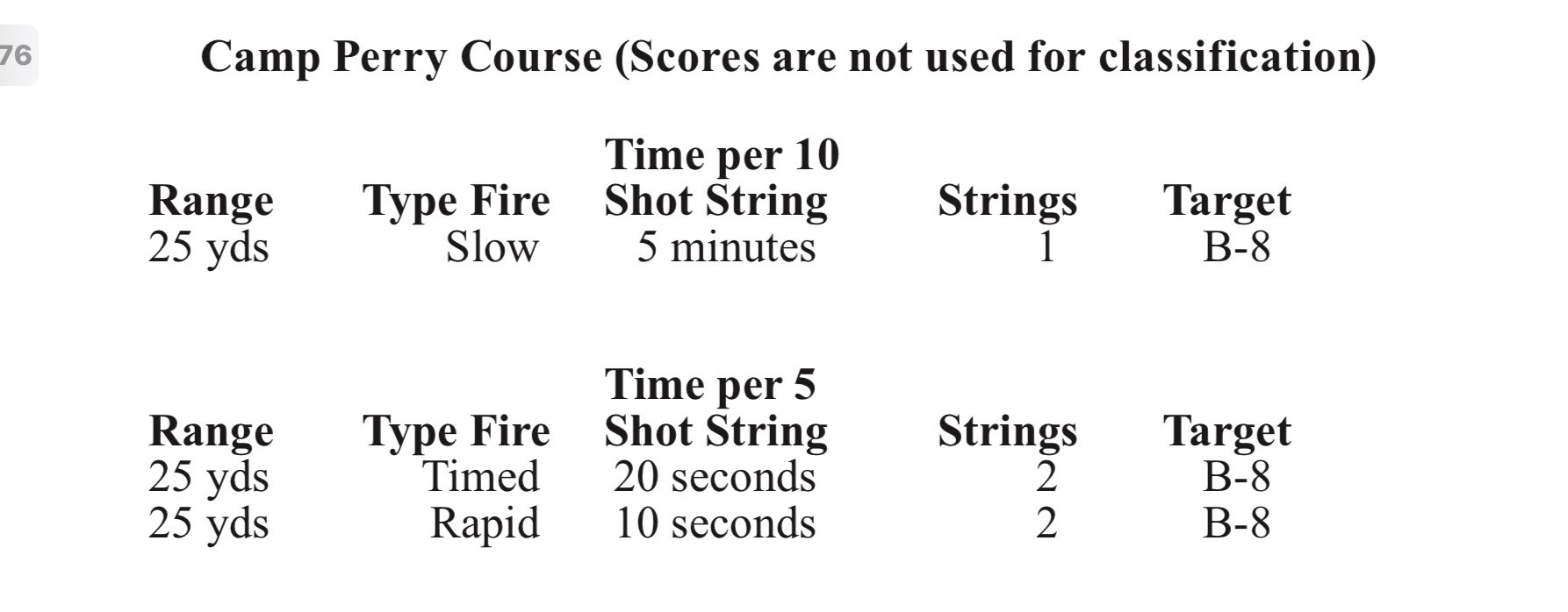

Camp Perry course:
Igual que NRA course fire, pero solo hay 5 minutos para los 10 tiros a slow fire a 25 yardas, todo sobre blanco B8.
-10 tiros slow fire, 5 min
-10 tiros timed fire, 2 series 20 seg
-10 tiros rapid fire, 2 series 10 seg.
Total maximo puntos 300, 30 tiros +5 prueba.

Esquema
En fondo negro, el que más podría hacerse, el NRA short course porque muchas galerías a 50 metros solo están homologadas para 22 lr.
