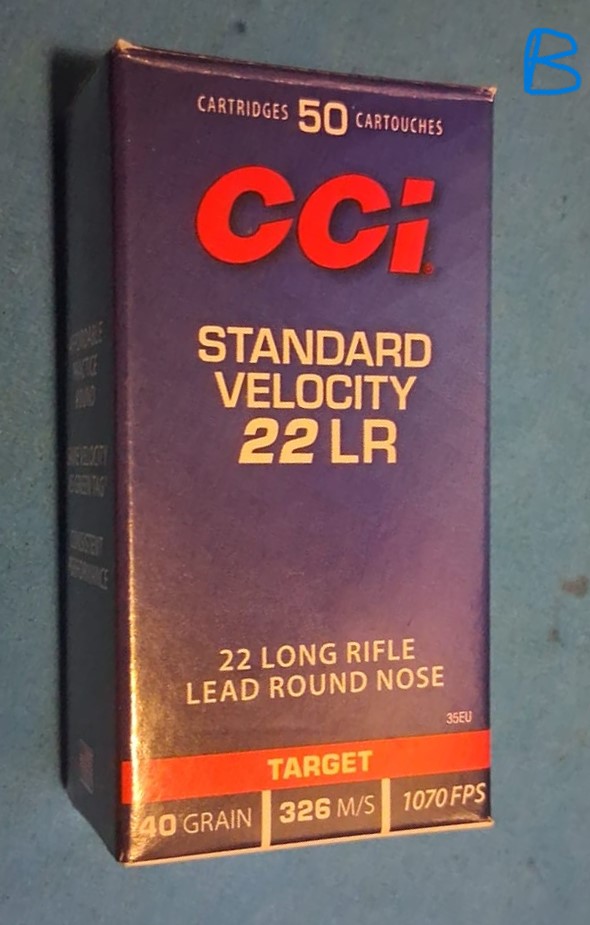

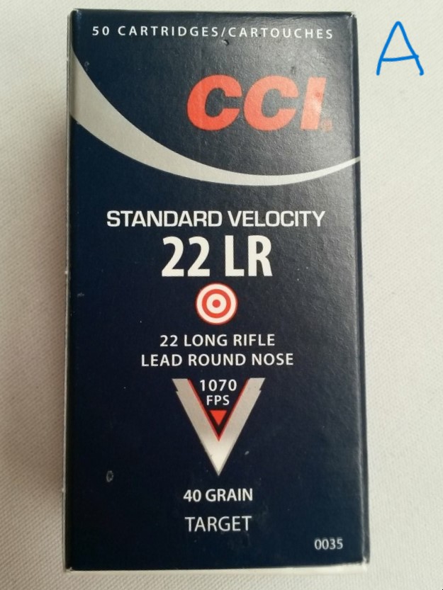

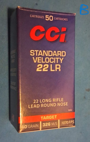

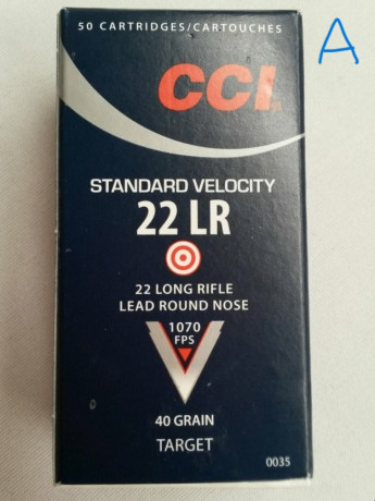

Hola
Podrias indicarme las que te están fallando , que lote tienen en la solapa de cierre de la caja de 50 uds?
Os mando dos formatos de presentación de CCI , cual de las que vienen en estos embalajes os dan fallos:
Adjunto Foto A y B.
A ver si podemos acotar o distinguir la mala remesa que corre.
Salu2
