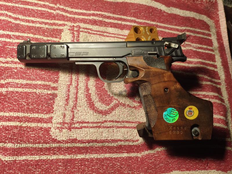

FJCH escribió:Hola compañeros, finalmente tras probarla a fondo llegué a las conclusión de que era demasiado peso, así que volví al tornero y rebajamos la parte inferior del contrapeso, así es como ha quedado finalmente.
Mañana iré a probar sensaciones.
Ahí la tenéis.
SALUDOS

Hola compañero, con la ayuda de un amigo que tiene la maquinaria adecuada vaciamos parcialmente las dos cachas por dentro para que cupiesen dos pequeños lingotes de plomo que a su vez tuvimos que limar para que ajustaran perfectamente, de ese modo gané 160 gr. En la parte trasera de la pistola.
Las piezas que hicimos para usarlas como contrapeso en la parte delantera, finalmente las eliminé porque tendian a moverse al tener solo un tornillo de apriete.
La solución final fue comprar un contrapeso de 160 hr, original para la Hammerli XEsse,y añadir a los lados del contrapeso, unas pequeñas pesas de las que se usan para las llantas de los coches, eso sí, de color negro, en total se quedó el contrapeso más las pesas, en 215 gr.
Y compré unas cachas Rink,semianatomicas.
Con todo eso, y entrenando empezaron a llegar tiradas de más de 500 puntos y el subcampeonato Autonómico en la Comunidad Valenciana el año pasado.

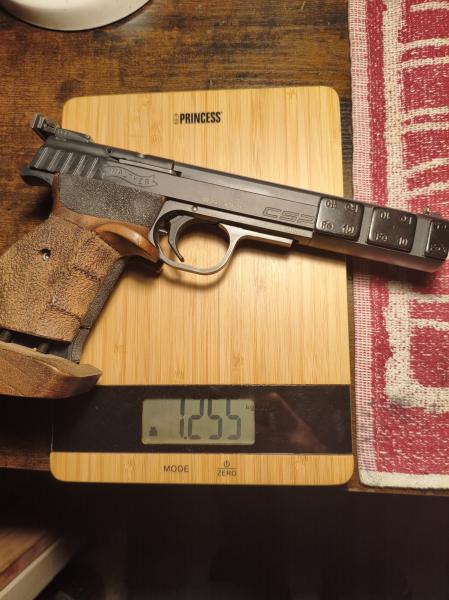

Entonces, según leo, finalmente llevas 160 gr en las cachas (dynamic) + 215 gr en el contrapeso, estoy en lo cierto?
Y el peso actual con todo eso cual es?
Y en las cachas anatómicas llevas plomo? Imagino que pesan por si solas más que las dynamic.
Muchas gracias por tu tiempo.

Buenas tardes, mira, así quedó la señora:
La tirada ha ido bastante bien, teniendo en cuenta que he ido con un enganche cervical en el cuello y me ha dificultado mucho el tirar, demasiado dolor.
Aún así, 496
