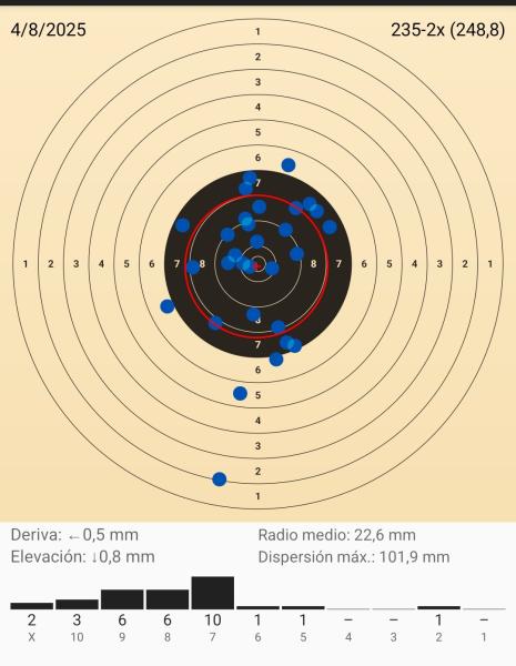

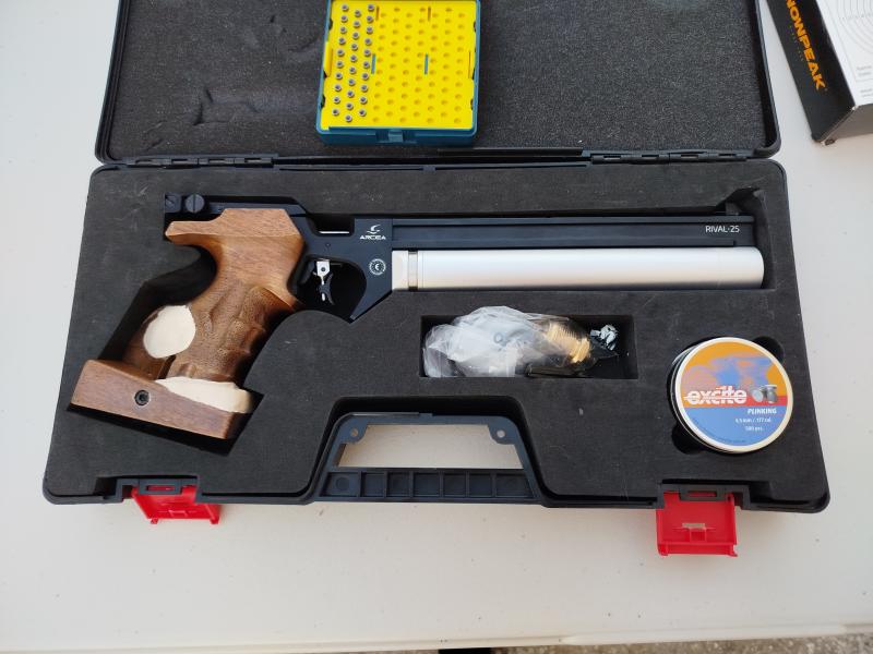

Muy buenas a todos!! Cómo me alegra saber que el hilo no ha muerto y seguís aportando información valiosa!
Tras una temporada obligado a parar, por lesiones varias, he vuelto a tirar. He empezado con la modalidad de aire y en galería 22Lr, que tantas alegrías nos ha dado a casi todos!
La verdad es que no se me ha dado nada mal empezar, os muestro una diana de hoy con una PCP de esas chinas que la gente dice que son malísimas (Arcea Rival-25) con munición para plinking, también de marca china (Excite Plinking)
Reconozco que tengo cierta tendencia a cagarla anticipando el disparo, por eso salen de vez en cuando esos disparos tan bajos, pero ya estoy trabajando en ello!
Y ahora sí, os presento a la nueva en la familia, sacada de la caja hace 500 perdigones.
Por cierto, a los del ojo director izquierdo. Para IPSC, si conviene que tiréis apuntando con el ojo director, pero en precisión, si no se tienen problemas graves de visión con el derecho, se tapa el izquierdo para engañar al cerebro y que tome toda la información del derecho, con una pantalla de las que venden con clip a las gafas, basta. No hace falta hacer cosas más complicadas.
