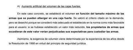

La Guardia Civil ya ha contestado mi demanda, y estas son las razones que dan para justificar los 4,5 litros por cada arma corta.
Me gustaría que opinasen.
Sinceramente me parece absurda.

El Abogado del Estado reconoce que la Guardia Civil carece de potestad reglamentaria (no puede dictar normas) y alega que la Resolución de cajas fuertes es un "acto administrativo plúrimo. El subconsciente traiciona al Abogado del Estado y varias veces a lo largo del escrito se refiere a la Resolución como NORMA:
Sospecho que el escrito lo han redactado dos personas que tenían criterios diferentes y, al final, unas partes se contradicen con otras.

Reyi66 escribió:NOVEDADES.
Absurda y arbitraria, no se puede alegar que tomas la medida para no desfavorecer a una parte de los usuarios cuando, al aplicar esta medida, estás perjudicando a otra mucha mayor. Tampoco puedes alegar que es por cuestiones de "experiencia" cuando te ha costado 27 años adquirir dicha experiencia y durante este cuarto de siglo los usuarios han podido guardar sus armas sin que exisitiera conflicto alguno.
Coincido con lo anterior y creo que es simplemente una afirmación que no se sostiene y que muestra que no tienen argumento válido alguno; Básicamente es un "porque lo digo yo".
El único argumento válido para una especificación al respecto debería ser de índole técnica y referido a una cuestión de seguridad; Los armarios armeros tienen como último fin guardar de forma segura las armas, en base a unos parámetros establecidos, si esa seguridad y esos parámetros no varían según el número de armas que puedan caber, no hay razón para esa limitación.
Lo único objetivo que puede pasar si se meten más armas en un armero es que se rocen una con otra y para eso hay fundas que las protegen.
En cuanto a esa experiencia que se atribuyen, que me gustaría saber en qué la basan, que citen un solo caso demostrado que haya sido "instruido", en el que por tener más armas en un armero haya pasado algo relacionado con su seguridad.
Se mire por donde se mire es absurda su respuesta, parece el recurso de quien no tiene nada de peso que argumentar.

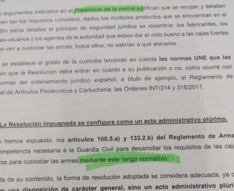

Coincido con ambos. El abogado del Estado ha pedido que se dicte sentencia sin necesidad de prueba. Yo había pedido prueba relativa a acreditar mi interés legítimo, pero la Administración no ha negado que yo ostente dicho interés, por lo que quizá el TSJ diga que directo a sentencia y en diciembre tengamos sentencia.
La oposición de la Administración se funda únicamente en que la Resolución no es una norma, sino un ACTO ADMINISTRATIVO PLÚRIMO. ¿Queréis hacer un experimento? Copiad del BOE el texto de la Resolución de cajas fuertes y pegadlo en cualquier Inteligencia Artificial, y preguntadle si eso es una norma o un acto plúrimo
"Lo más favorable para el usuario" :lol: :lol: :lol:
Que vayan al club de la comedia.
Cuando he leído la contestación a mi demanda he percibido que se sienten desbordados. Con esto no quiero decir que vaya a ganar, solo digo que no he visto de contrario argumentos de peso.
