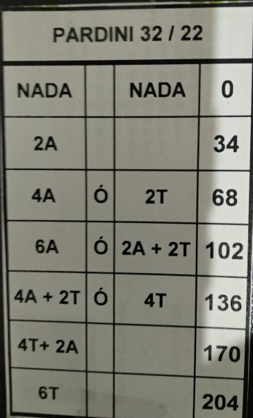

Como las barras del amortiguador de inercia de tu HP son de acero y las que te vendran con la rapid fire son de tungsteno (pesan el doble) puedes personalizar el peso de tus pistolas con todas estas combinaciones expresadas en gramos.
Yo tengo la HP mas carro rapid fire y uso diferentes configuraciones segun tire fuego central, standard o tiro rapido.

Skanaker. No había pensado en el tema de combinar los contrapesos internos que tiene; que en este caso trae 6 de tungsteno, frente a 2 de la Walther; y poder combinarlos con los de acero de la HP para ir estudiando las reacciones del arma.
