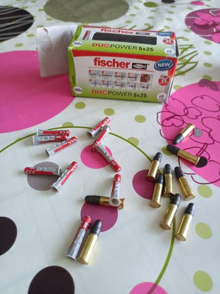

Buenas a todos.
No sé si alguno ya conocía este truco, pero yo acabo de enterarme y quería compartirlo.
Se trata de utilizar como salva-percutor un taco plástico, de esos que meten en el agujero de la pared para atornillar la alcayata.
Solo he probado en calibre 22LR y la verdad que me ha sorprendido gratamente el resultado.
Tienen el mismo tamaño que un cartucho completo. Que te permite introducirlo en el cargador y montando el arma pasa a la recámara, lo que facilita mucho su utilización.
Además, los que yo compré, tienen un borde exterior en el que entra la uña extractora y permite la fácil retirada.
Al realizar el disparo (en seco) la aguja les deja una marca en la parte trasera. Desconozco si será suficiente para amortiguar el impacto y quitarle daño a la aguja.
He estado probando, introduciendo en el taco un tornillo para que la aguja pegue en metal, pero no da buen resultado ya que cambia la medida del taco. También he rellenando el taco con pasta, pero poco cambia la cosa.
Espero vuestros comentarios, tanto vuestra experiencia, como que os parece la idea, además de otras ideas mejorando el sistema.
Diego

Hola, compañero:
Es buena idea, sobre todo si permite aliméntalos desde el cargador.
¿Qué tipo de taco y de qué diámetro es? (Supongo que de los blancos “de toda la vida”).
Lo que no sé si es buena idea es lo de meter un tornillo para que pegue la aguja en él. De lo que se trata es de evitar un choque metal-metal...

EDITO: mientras redactaba el mensaje, veo que has subido una fotografía. Preguntas respondidas. :mrgreen:

Esos son los duopower de fisher, de los mejores del mercado, valen para to!

Diego_el_chiquito escribió:Buenas a todos.
Diego
Pues hay que probarlo, algo de esto había leído hace meses en una página yanqui, hice la prueba con unos de 5 mm. del Carrefour y no muy bien, tuve que cortarlos, quitar rebabas, pero no alimentan desde el cargador, un jaleo: estos Fisher parecen otra cosa, gracias por compartir. :wink:
La verdad es que el que haya diseñado esos tacos debía ser tirador... ¡el parecido con un cartucho del 22LR es sorprendente! Seguro que fue el primero en usarlos como salvapercutores... :mrgreen:
Gracias, si los veo, me compro una cajita y de paso... tengo tacos! :wink:

Por 4,79€ en el Leroi 100 salvapercutores.
https://www.leroymerlin.es/productos/fe ... 06736.html
