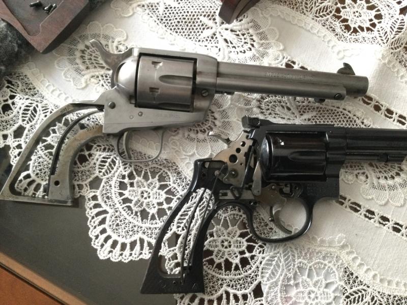

No es algo que noten solo sibaritas, un martillo muy rapido es clave para meter menos 7’s y 8’s y mas 9’s y 10’s. Se aprecia y mucho.
De hecho, un martillo lento puede ser la razon, entre otras por la que no progresamos, o tenemos resultados irregulares, junto al “over travel”, del gatillo, y el desequilibrio del arma.( que le haga falta algo de peso en x zona).
Por eso, cuando el boludo de turno del club, te suelta la frase hecha, de “no es el arco, sino el indio”, habra que reponder “en mis cojones, el arco tambien”.
Si observamos estos dos revolveres, ambos llevan muelles mas fuertes que factoria, hechos por mi, a partir de acero F143, con el tornillo de apriete del SW, cerrado al maximo, como tiene que estar, y, sin embargo, su tensiones de disparador estan en 1kg en el Taurus Gaucho, y en 1,360 en el K14, que voy a bajar a 1,100 kg.
En el SW, observese en foto el muelle original, puesto en comparacion con el instalado, hecho por mi, mas grueso y recio que original, apenas unas decimas, pero se nota.
Ademas, al SW, le he agujereado martillo para acelerar arco de caida, destemplando y volviendo a templar y reviniendo despues ( los aceros pieceria menor SW antigua son de temple en agua, por si alguien lo quiere hacer).
Ademas, le puse un tope de overtravel, via tornillo M4 en gatillo ( hubo tambien que destemplar, pues no entra broca, y volver a templar y revenir), pues el original, se quedaba escaso.
Al final, se nota en tiro. 545 puntos ultima tirada y apenas entreno. Solo me falta ponerle contrapeso y bajar algo peso disparador y arma perfecta, o casi, para mi. Que las habra mejores seguro, pero no son un K14, maravilla versatil de las maravillas armeras.
