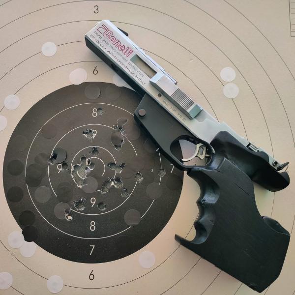

Entre éstas tres me quedo la Benelli. La Walther tiene la ventaja de poder cambiarle el calibre, pero es muy cabezona, y la Tesro, que yo sepa, ya no se fabrica y no sé si habrá disponibles piezas de recambio. Yo tengo una Benelli del 22 y otra del 32 y solo me dan alegrías. Eso sí, hay que olvidarse de la cacha ambidiestra y ponerle una buena anatómica.

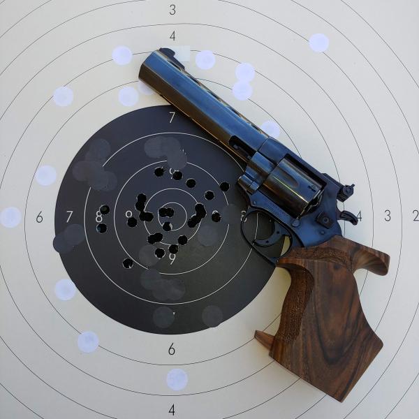

El revólver también es una gran opción, aunque a algunos tiradores no les gusta tener que amarillar a cada disparo. Yo uso un Weihrauch target trophy que va muy bien.
