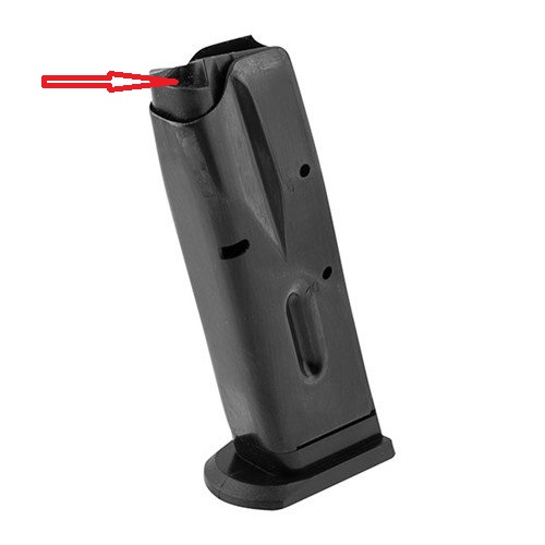

Comprobar bien el resalte de la teja elevadora del cargador, si es de plástico, que no este gastado o deformado, que es donde se apoya la palanca de retenida de la corredera, al acabarse los cartuchos, comprimiendo ligeramente el muelle del cargador, y de ahí, es como sale el cargador de su alojamiento....
También comprobar la palanca de retenida, pues estas dos cosas, son las que hacen expulsar al cargador, mientras no roce excesivamente con el reten del botón de cambio de cargador, al apretarlo a fondo.
