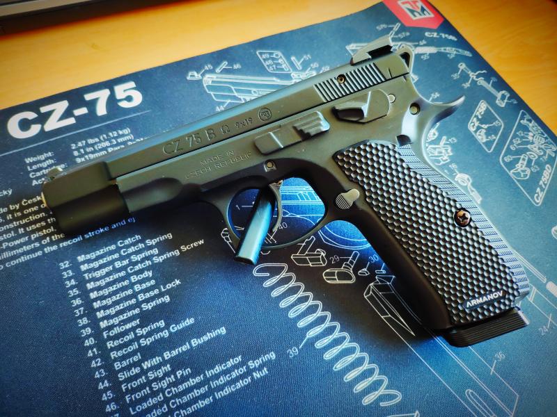

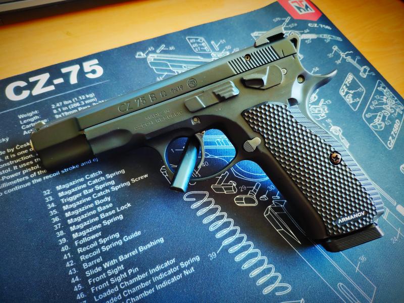

CZ 75 B Omega del 2019.
Cachas Armanov.
Cargador Mec Gar de 17 tiros con tapa Armanov.
Las cachas son muy cómodas, un agarre magnífico sin ser agresivas con la mano, y estéticamente la foto no refleja realmente lo bien que le quedan cachas y tapa a la pistola.

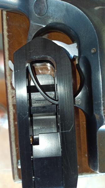

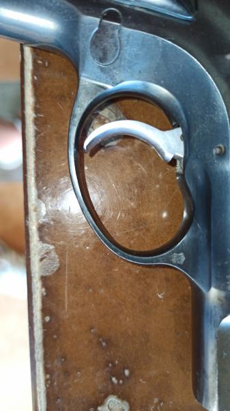

Alguien sabria decirme que tipo de porta arma tengo que comprqrme para IPSC para una CZ75 de de las primeras generqciones? Envio foto. Muchas gracias.

Busca en ebay, las hay adaptables para la longitud del arma y ancho del guardamontes y alguna te valdra. Yo compre una generica la adapte un poco y va genial y por muy poco dinero.

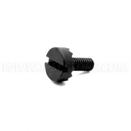

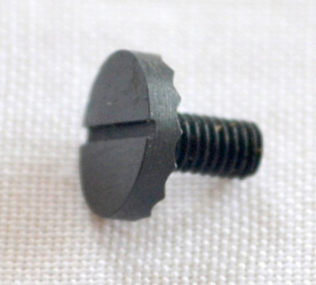

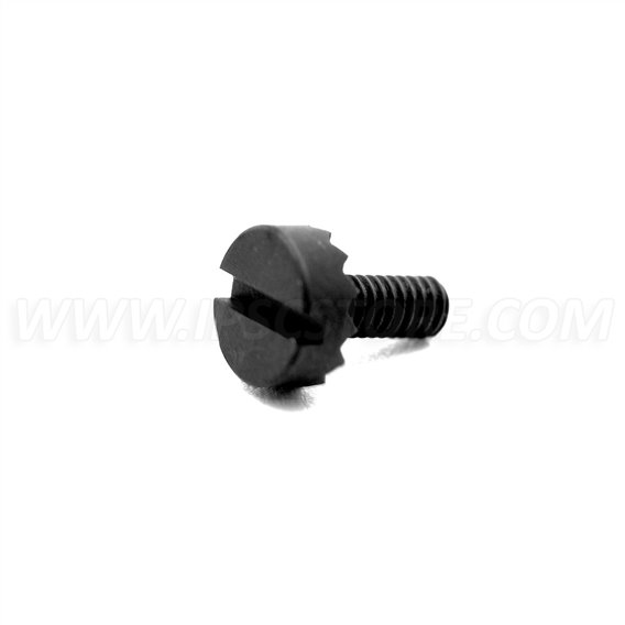

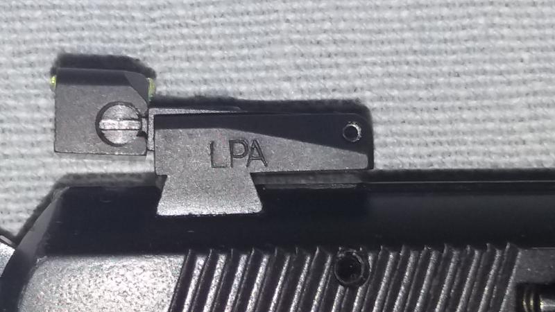

Hola, hace algun tiempo monte unas miras LPA en mi CZ 75B y muy contento con ellas, pero desde hace poco, y no se porque, cuando tiro los tornillos tanto en elevación como en deriva, se estan moviendo de su posicion cosa q al principio no pasaba, desajustandose poco a poco sin que me de cuenta.
Os ha pasado?, no se que hacer si echarles pegamento a los tornillos para que no se muevan mas, pero eso podria inutilizar los ajustes si los necesito en el futuro. He pensado sacar los tornillos enteros y echarle fijatuercas pero entonces no me daria tiempo a volver a ajustar las miras en una sola sesion antes que el fijatuercas actue.

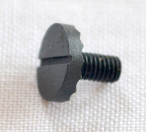

A ver, eso no es normal, esos tornillos de regulación del alza LPA, no hacen un click??? Eso es, porque por debajo, llevan un moleteado, donde encaja una pequeña bola empujada por un muelle que tiene el cuerpo del alza, o sea, que no pueden moverse así por las buenas.......
En las fotos, entenderás lo que digo..............
Lo de poner fijatornillos, es una pésima idea, pues a cada cambio de munición, cambia el punto de impacto, incluso diferentes lotes de la misma marca...........

Si, hace esos clicks que dices que para eso estan, pero te aseguro que los tornillos despues de varios disparos se mueven. Lo se porque hice foto a su posicion cuando la centre con mi municion habitual y veo como se van moviendo, tanto en deriva como en altura. Cuando veo que se han movido tengo que volver a ponerlos como estaban, tampoco espero a que den una vuelta completa. La LPA lleva puesta poco tiempo y yo tb pensaba que eso no se iba a mover.

A mi jamas en la vida se me han movido solos los tornillos del alza en una 9 mm, y tengo alguna pistola, que debe llevar ya los 20.000 tiros............... :shock:
Eso si, una vez me salio volando el tornillo, que nunca mas encontre, por subir demasiado el tablón, y puedo dar gracias a LPA, que les mande un mail, y me enviaron 4 tornillos nuevos, 2 cortos, y dos mas largos, completamente gratis.... :D

llamareto escribió:Si, hace esos clicks que dices que para eso estan, pero te aseguro que los tornillos despues de varios disparos se mueven. Lo se porque hice foto a su posicion cuando la centre con mi municion habitual y veo como se van moviendo, tanto en deriva como en altura.
Mal lo pintas.
Creo recordar que hace más de 20 años tenía una pistola con un alza LPA que llevaba un tornillo prisionero para bloquear alguno de los de ajuste, pero probablemente me equivoque.
Una pregunta capciosa ¿has desmontado esos tornillos? La bola de bloqueo tiene un muelle, y por lo que dices tiene pinta de que se ha perdido, roto o perdido la tensión por algún motivo desconocido.
Sé que tengo muy mala leche pero he visto de todo. Cuando te montaron el alza no se movía y luego sí; si tomamos la hipótesis de que el que la montó no distinguía un muelle de una mortadela podría ser que esos muelles no los pusiera y sujetara los tornillos con fijatornillos o similar. Si eso es así no notarías nada raro hasta que intentaras mover los tornillos, y además quedarían residuos. Es poco probable, pero no imposible.
Creo que estando como estás no pierdes nada desmontando los tornillos y revisando el muelle, e incluso estirándolo si es de menester. Como dicen por ahí, de perdidos al río.
Mucha suerte

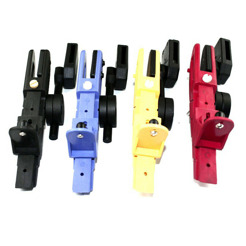

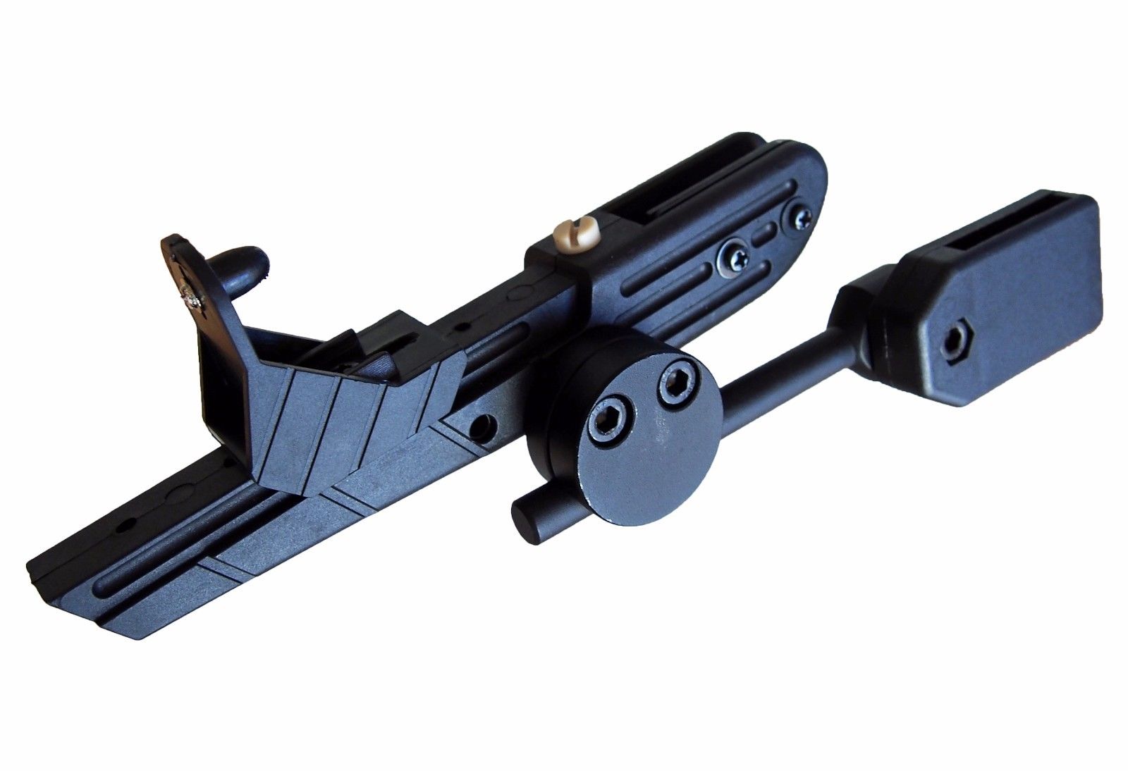

Pon en ebay:
IPSC pistol holster
te dejo un par de fotos, tendras que buscar una especifica para tu pistola, o una graduable para adaptarla a tu arma, suelen decir mas medidas maximas y minimas que admiten de largo y ancho del arma. Evidentemente estos holsters son para ponerlos en cinturones ipsc, si no tienes tengo uno sin usar nuevecito.

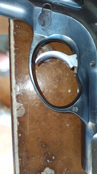

El problema que mi arma es antigua y no hay nada para ella. Por altura y demas es igual que una más actual, lo unico que cambia es la forma del guardamonte. La antigua es redondeada y las actuales plana. No se si alguien ha adaptado alguna.
La segunda foto es con una funda para CZ Shadow que es recto el guardamonte.

La mia es una CZ75B, tambien modelo antigüo y sin problemas.
