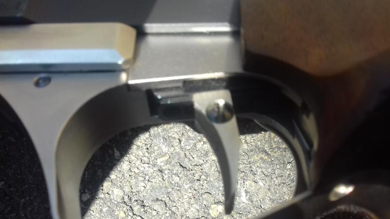

Para tocar el gatillo de un arma hay que saber lo que se hace y hacerlo con cuidado. Puedes dejar la pistola que no dispare o lo que es mas peligroso, que ametralle.Pero eso es para el peso y los tiempos.
Adelantar o atrasar la posición del disparador es muy fácil y seguro.
Aflojas el tornillo del lateral del gatillo, se desplaza por la cola de milano que tiene y lo vuelves a apretar.
Fácil y sencillo, que diría el de bricomania.

No se si se pueden enviar fotos x privado así que lo intentaré aquí.
