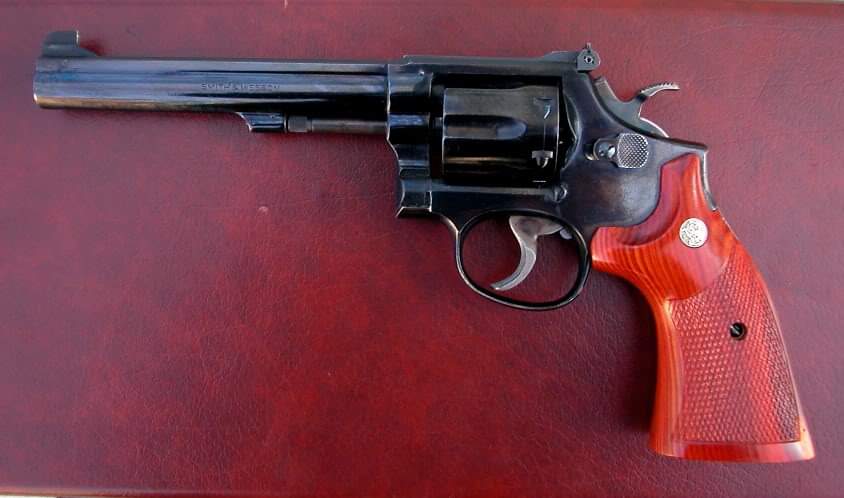

¡Hola de nuevo! Al final vuelvo con nuevas. Después de una experiencia en el campo de tiro, y hablar con el club de tiro de mi ciudad, he decidido agenciarme un revolver del .32 con el que, según el director del club, podré ascender rápido de categoría.
El revolver, que procedo a enseñaros a continuación, es un Wirauch de segunda zarpa que me he agenciado por 450 euros:
(fotos enviadad por el vendedor)

Glado escribió:¡Hola de nuevo! Al final vuelvo con nuevas. Después de una experiencia en el campo de tiro, y hablar con el club de tiro de mi ciudad, he decidido agenciarme un revolver del .32 con el que, según el director del club, podré ascender rápido de categoría.
Gran revolver Glado el Weihrauch, te va a dar muchas satisfacciones :birra^:
A ver qué tal se ajusta la cacha a tu mano.

Mensajepor Dasi » 04 Mar 2020 13:34
Precioso.
Buen arma.

Mensajepor stock2 » 04 Mar 2020 21:19
Al final has hechonuna buena elección, bonito revolver que lo disfrutes. :duel-guns:
