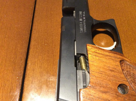

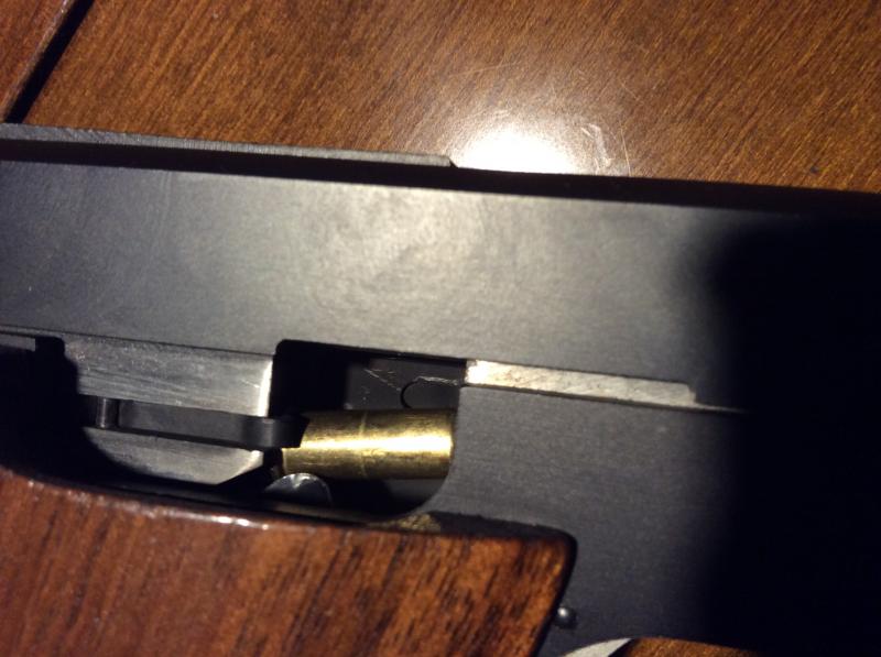

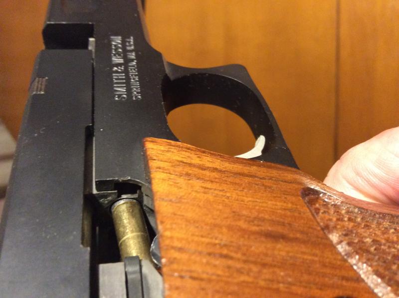

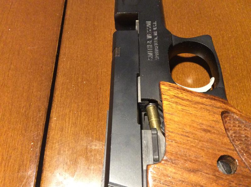

Hola a todos:
Supongo que el problema del que hemos estado hablando es este:
Con diversa munición (Eley, SK Pistol match, CCI Standard, Remington Golden Bullet) nunca me había ocurrido.
Lo más, que no subiera el cartucho siguiente en absoluto. La expulsión, casi siempre bien.
Pero fue pasar a Remington 22 Target y empezar a fallar cada tres o cuatro disparos. Tanto con el cargador original como con dos nuevos.
Varias veces tuve que cerrar a mano la corredera porque faltaban unos milímetros para que entrase el cartucho del todo. También hubo una vaina que no salió. Tuve que sacarla con baqueta.
Sin embargo, con CCI High Velocity no hubo ningún atasco en 50 disparos más.
Como dice el compañero Dasi, parece que el muelle se la corredera estuviera ya debilitado, pero no entiendo porqué una munición más fuerte soluciona el problema ya que el muelle actúa con el disparo realizado...
En el siguiente mensaje pongo más fotos.
Gracias y saludos.
