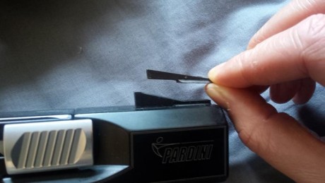

A mi me pasaba lo mismo y le cambié el punto de mira.
Quité el que tenía, 4.5mm de alto, y le puse uno nuevo de 7mm.

Dexterclaymore escribió:A mi me pasaba lo mismo y le cambié el punto de mira.
