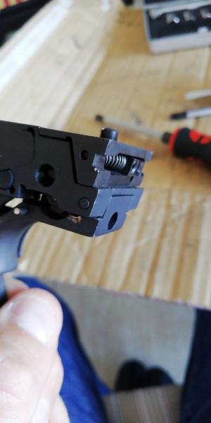

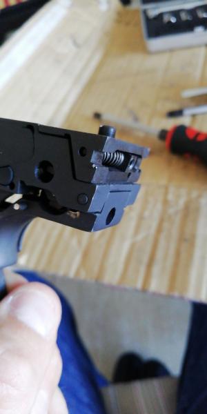

Hoy disparando en el club me he percatado que no me funciona bien el alza de la Walther KSP 200 que creo que es igual a la Baikal Izh 35
el asunto es que notaba que los disparos se me iban a la derecha y cuando he querido darle unos click al alza para desplazar el disparo a la izquierda veo que está no se desplaza.
A la derecha le das y problema, pero a la izquierda, nada
tras desmontarla veo que tirando del muelle con un destornillador dijéramos para dejar el cuadradillo libre de presión cuando le doy al tornillo hacia la izquierda, se mueve, pero cuando suelto el muelle vuelve otra vez a empujarse solo hacia la derecha como si las roscas estuviesen pasadas o algo así
ante ello quiero desmontar todo eso para ver qué es lo que sucede realmente pero no sé cómo hacerlo.
A ver si alguno de vosotros me puede ayudar.

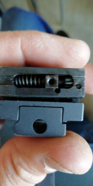

En la última foto se distingue perfectamente lo desplazado que está a la derecha el cuadradillo con respecto al centro del alza

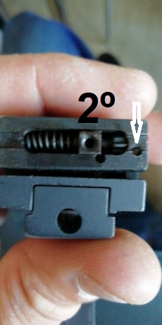

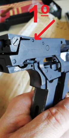

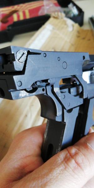

Primero debes de sacar todo el conjunto del alza quitando el pasador marcado como 1º (en rojo)
Buenas tardes.
Hoy disparando en el club me he percatado que no me funciona bien el alza de la Walther 21
Una vez fuera, deberas quitar el pasador o tornillo (lo compruebas por la parte oculta cuando saques el conjunto) marcado con el numero 2º y señalizado con la flecha blanca, y una vez quitado deberias de sacar todo el despiece de regulacion lateral. Ahi podras ver y comprobar el problema que tenga.

OJO: Cuando saques el pasador 1º, ten mucho cuidado no perder el muelle o los muelles que regulan la altura del alza, porque seguro que te quedaran al aire
