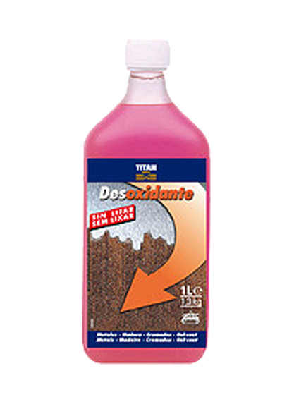

Nunca he probado con vinagre.......
El pavón, bueno, si se le puede llamar así a ese timo de supuesto pavón, que aunque te saliera negro, se va frotando con un trapo, se saca fácilmente con cualquier desoxidante de ferretería o almacén de pinturas. El mas normal de encontrar, es el Titanlux......
Normalmente después, el metal, queda como grisáceo, pues es un ácido que ataca al oxido, para volverlo a brillar, con algodón mágico, o pulimento para carrocerías de coche.

Solucionado como decía Manolosolo con algodón mágico sale todo+luego con pulimento de carrocero(frotando) y como el nuevo fierro.gracias sl2
