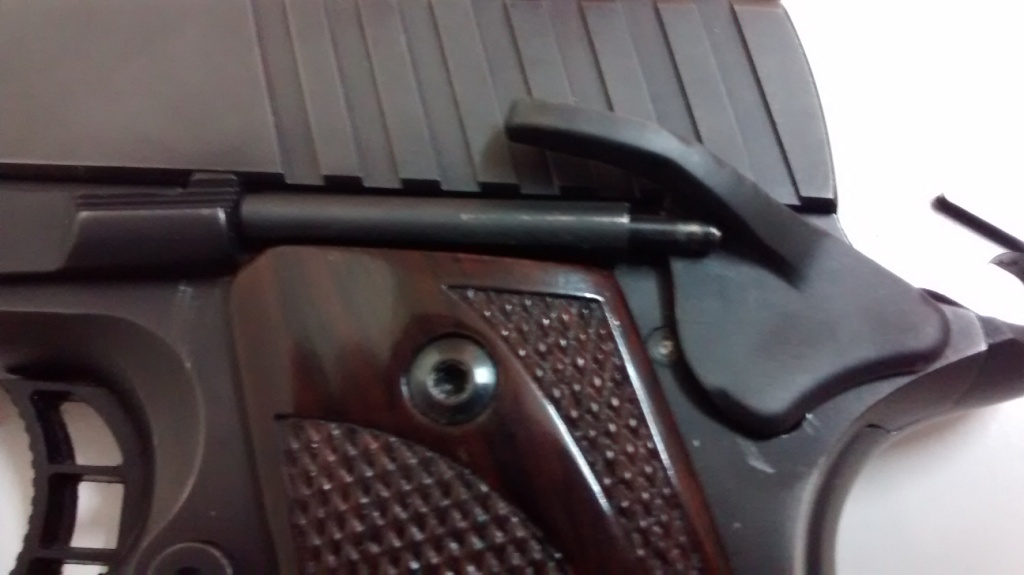

Hola, hago esta consulta por si le ha ocurrido a alguien y puede darme una idea para solucionarlo.
Al subir la palanca del seguro de aleta se sale el bulón. En la TROJAN el tubito donde se aloja el muelle con el bulón es postizo, no es solidario con el armazón como en las COLT.
Os dejo una foto para que veáis lo que ocurre.
Gracias por anticipado.

Yo tengo una igual y no me ocurre.
has visto que el bulon tiene mano?
un lado mas ancho que otro,
si el arma es de segunda mano, no tendra excesivo desgaste y se escapa?
o el seguro/leva o el bulon....

Hola, totalmente de acuerdo con sustavic, tiene pinta de que o esta al revés el bulón o excesivo desgaste, si fuera eso tendría arreglo limando un poco dejando el tope del bulón plano, ya nos contaras la solución.... .

No parece cuestión de desgate. Y lo he revisado, la posición del bulón es la correcta.
Yo creo que es debido a que el tubo que contine el bulon se mueve al no estar solidario al armazon, pero no veo la manera de sujetarlo.

Se ve claramente que el tubo esta fuera de su sitio.
Tendrás que ver como va anclado y fijarlo bien. Si no lkeva tornillo ni pasadores, tira directamente de pegamento nural 27.

Gracias por el consejo, a mi me parecia lo más obvio (lo del Nural 27) pero me parecia que no quedaria bien. Por eso preguntaba, por si le habia pasado a algun usuario de la Trojan.
En fin, como creo que sera lo mas barato y rapido probare en cuanto pueda.

Como bien dicen esa pieza va fija sobre el armazon,
había entendido que se saltaba el pasador al subir la leva del seguro.
pues a tirar de nural como te dicen
