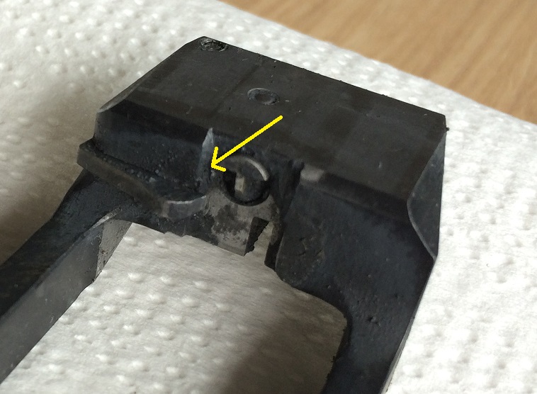

Hay una parte de la corredera, que es donde asienta la bala, que debe estar perfectamente límpia, en la zona de la aguja percutora/uña extractora (he tratado de colgar una imagen, pero tengo que estudiar como se hace de nuevo). Teniendo bien límpia esta zona se acaba con este problema. Ahora lo que hago para salir del paso es pasarle un clip de los papeles enderezado por debajo de la uña extractora para ir tirando en el campo de tiro, y luego en casa ya se que toca la limpieza

Ya subo la foto.
Parece una tontería que te diga esto, pero a mi me ocurría que no tenía esa zona perfectamente límpia
Ahora aprovechando este mensaje, que desmonté la corredera, voy a limpiar el arma.

La parte de la corredera que te mostré en la imagen anterior, la suelo sumergir en gasolina para limpiarla a fondo, y después de estar bien límpia le doy una gota de aceite a la aguja percutora por su parte de atrás, y al eje y el muelle de la uña extractora. No le des aceite por la parte delantera; por "la parte de dentro"; porque eso hace que se pegue más la carbonilla en esa zona.
