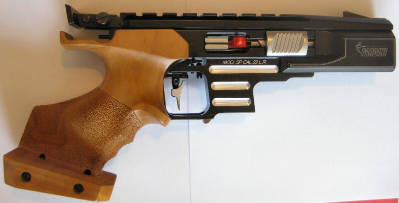

Una preguntita para entendidos. ¿Sabeis si la Pardini sp mecánica tiene algún mecanismo para practicar el tiro en seco al igual que las Feinwerkbau AW93?
De no ser así ¿qué forma es la más adecuada para poder practicar el tiro en seco sin problemas para el arma?

Las Pardini vienen con una pieza en plástico rojo que se introduce en la recámara para tirar en seco

Esa pieza es tipo un aliviapercutor?

Algo parecido, lo que hace es desplazar hacia atrás la corredera, para evitar que el percutor toque en la recámara.
