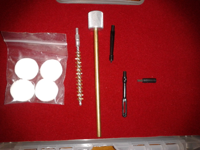

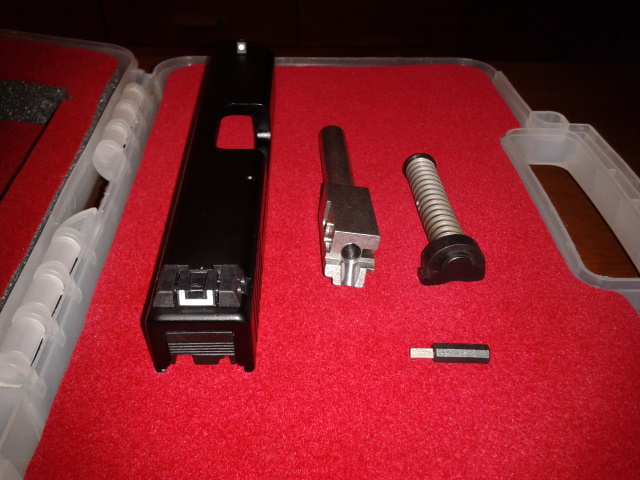

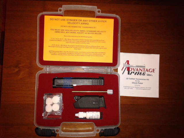

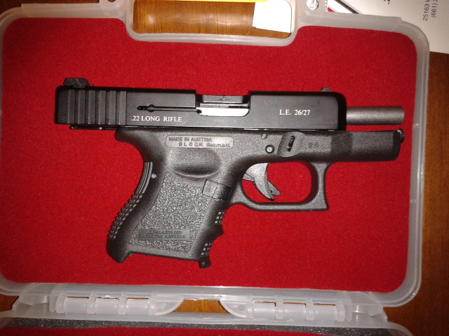

FOTOS: KIT CONVERSION 22 ADVANTAGE ARMS GLOCK 26
Mensajepor m1980 » 29 Mar 2012 21:27
Ahi van las fotos. Mañana subo las de prueba y os cuento como funciona.
Hola a todos. Por fin dos años despues de iniciar la busqueda por media españa armeria Marcos me ha conseguido 10
Hola a todos. Por fin dos años despues de iniciar la busqueda por media españa armeria Marcos me ha conseguido 11
Hola a todos. Por fin dos años despues de iniciar la busqueda por media españa armeria Marcos me ha conseguido 12

Alza regulable en altura y deriva

Re: KIT CONVERSION 22 ADVANTAGE ARMS GLOCK 26
Mensajepor m1980 » 29 Mar 2012 23:23

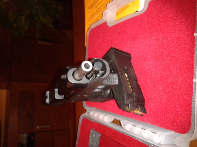

Encaja perfectamente muy,muy, bien ajustada.
Hola a todos. Por fin dos años despues de iniciar la busqueda por media españa armeria Marcos me ha conseguido 30
Muy bien ajustada

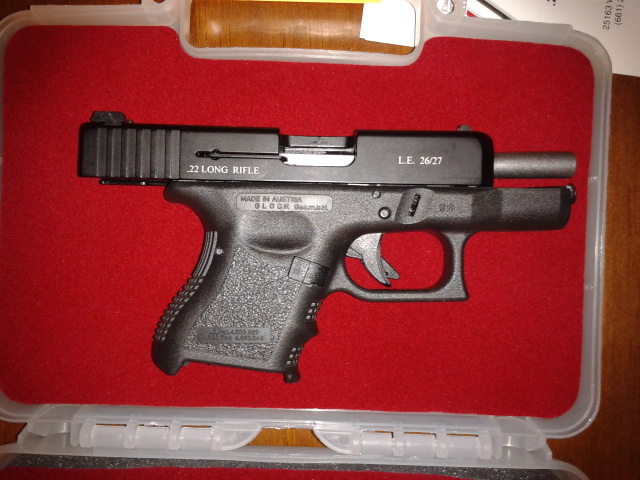

Muy suave el disparador.
Hola a todos. Por fin dos años despues de iniciar la busqueda por media españa armeria Marcos me ha conseguido 40
Preciosa.

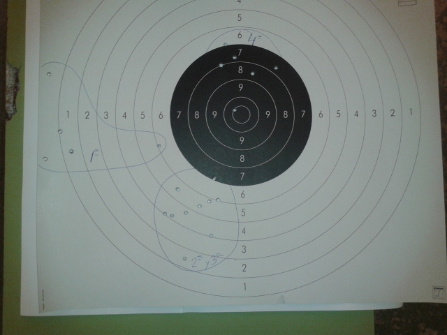

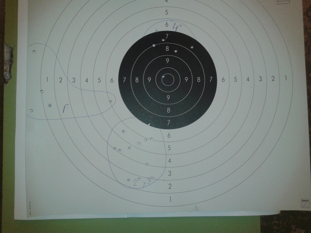

Mensajepor m1980 » 30 Mar 2012 20:54
A ver si un poco mas de rodaje....y a funcionar 100%
Hola a todos. Por fin dos años despues de iniciar la busqueda por media españa armeria Marcos me ha conseguido 60
Aqui los primeros disparos en grupos regulando el alza.

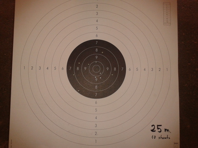

Mensajepor m1980 » 03 Abr 2012 20:39
Hola a todos. Por fin dos años despues de iniciar la busqueda por media españa armeria Marcos me ha conseguido 90
Para lo malo que soy.
Aqui va la tirada de hoy. A una mano a 25 metros.
La precision es muy. Muy buena aunque he tenido el la primera serie una interrupcion. Y en la segunda cuatro.casi tiro a tiro.
