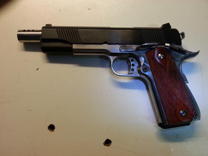

Mensajepor anpieram » 26 Oct 2013 20:23
Así me ha quedado por ahora.
En cuanto a repuestos tiene bastantes Midway Ibérica. Otros los he comprado a través de internet, en Alemania (https://www.dot177shop.de/).
