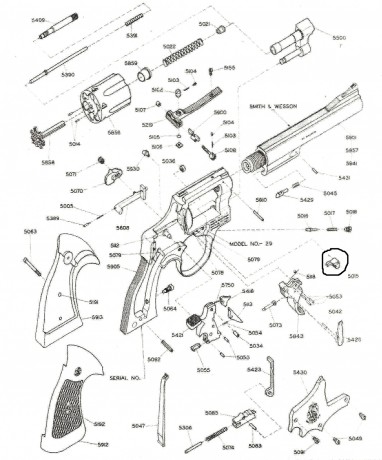

Te envio el despiece del revolver, si no es el mismo, todos los SyW son iguales, el problema es la pieza marcada 5015, que es el freno del tambor. Dicha pieza, está desgastada, o tiene poca presion para sujetar el tambor en la ranura correspondiente y a consecuencia del disparo, se gira el tambor saliendose de la misma ranura dicha antes, si sabas desmontarlo y ver lo que pasa, lo puedes hacer tu mismi, pero es algo complicadillo, lo mejor es que lo lleves a un armero, te lo mire, es sencillo para él, yo mismo he reparado esta averia en algun revolver, pero hay que saber.
Un saludo LUIS A.
Un saludo LUIS A.

Las dos piezas que bloquean el tambor durante el disparo son el freno del tambor y el dedo elevador o mano (hand) que dicen en los usa.
Si como dices has cambiado el freno y su muelle mira si el dedo está desgastado o su muelle sin tensión.
En el despiece que ha puesto SIULE son las piezas 5426 y 5118
Suerte en la reparación

Muchas gracias compañeros,pero ya he cambiado esas piezas, un cordial saludo.
Santiago
Santiago
