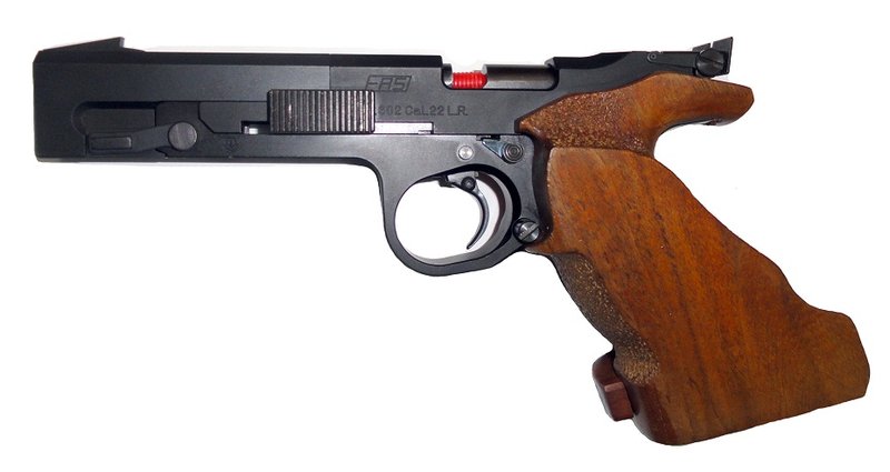

Un compañero me ha dicho que va ha comprar una FAS 602 que le ofrecen. Pero no tiene, ni yo tampoco, ninguna referencia sobre esta pistola y su idoneidad para competir.
Nos podríais dar un poco de luz, :mrgreen: gracias ?

Aunque este tipo de armas no son lo mío te diré lo poquito que se de ellas (aunque puedo estar equivocado) lo mismo te sirve de algo...
Es un arma bastante caprichosa en el mantenimiento. Si no se cumplía con este capricho lo avisaba dando interrupciones. En sus tiempos muy buena cacharra con la que hacer muchos puntos (ahora también) Si tu amigo no es bastante curioso con el cuidado de sus armas, lo mas seguro es que acabe desquiciado. Si por el contrario es curiosito, esta se lo agradecera con mas de una alegría.
Si no me equivoco, estas armas tienen mas años que muchos de los que entran al foro...

Estimado querbosch , yo tengo una IGI Domino del 22LR , y a mi no me da problemas ni de limpieza ni de alimentacion , lo unico que hasta ahora no le gusta es la municion CCI , no entra bien por la rampa y dobla el plomo , tambien es verdad que mi modelo creo que es el precursor de las ultimas FAS 602 y quizas haya alguna diferencia , sus cargadores son mas robustos segun he visto comparandolos con los de esta ultima , es un arma antigua aunque bastante solida y precisa , y salvo el punto de mira y el alza , Armeria Trelles te vende todas sus partes , conmigo han sido una gente muy seria.

Hola compañero, yo te recomiendo que si tienes posibilidad pruebes la pistola con varias marcas de munición para ver si te interrumpe con alguna de ellas, si no te da problemas es un arma extraordinaria, yo ademas de la Fas tengo una Match Guns y hago los mismos puntos con una que con la otra, por otra parte, como te han comentado armería Trelles tiene repuestos prácticamente de todo.
Si tienes alguna pregunta concreta estaré encantado de ayudarte en lo posible.

cOMPAÑEROS , La FAS 22 fué a mediados de los ochenta hasta principio de los noventa la número uno para la disciplina Standard como era la IGI Domino en pistola velocidad. Sigue siendo un arma
extraordinaria que hace todos los puntos que uno sepa hacer. Cayó luego en desgracia más por errores propios como falta de control de calidad y otros que no vale la pena mencionar.
En cuanto a la fiabilidad personalmente tengo una
SP 22 del año 1992, con varias decenas de miles de tiro (20 y pico de años compitiendo y entrenando y nunca repito nunca q

DISCULPEN, pero metí mal el dedo y se me fué la pagina. Sigo nunca fuí descalificado por fallos del arma. CONSEJO: no excederse en la limpieza,
cambiar el resorte recuperador cada 5-6000 disparos, NUNCA aceitar el cassette disparador
y la lubricacion apenas con la punta del dedo húmeda sobre las superficies de roce.
