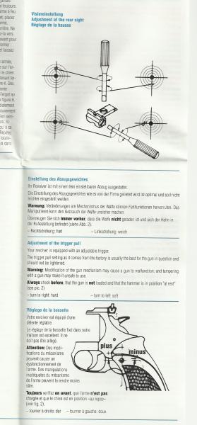

Haber, tengo un revolver weihrauch target trophy, en calibre 32, es de segundamano, por lo que no tengo instrucciones, si es que las traen de nuevos, la cosa es que no se como regularle el peso del disparador.

Hola yo tengo uno, que no he tocad, lo tengo como viene de la casa.
Se supone que hay que quitar la cacha y en el lado izquierdo del armazon en la vertical del pestillo hay un tornillo girandolo a la deracha se endurece y hacia la izquierda se afloja
Todo hay que decirlo, las instrucciones son cutrecillas

Ok, muchas gracias, un placer como siempre este foro.
