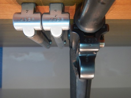

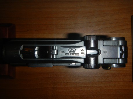

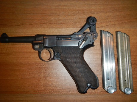

Me he topado con esta Luger P08 (adjunto fotos), que como pone es del año 1918, fue traída por un familiar de Alemania tras la II Guerra Mundial. Es totalmente funcional con su respectiva guía. Tiene dos cargadores asociados al número de serie del arma, las cachas de madera, el arma está en Las Palmas de Gran Canaria.
Si algún especialista o amante de este arma me pudiera ayudar, se lo agradecería encarecidamente.
Mi pregunta es: ¿que valor tendría éste arma en el mercado??

AntonioDWM escribió:Perdon!!!
Quizas me he equivocado, ya que en las fotos no veo algunas cosas claras.
Tal y como me ha indicado mi amigo JLPPONS Erfurt artillera no se hicieron en 1918
Pero me parece ver en la foto superior, por encima de la fecha, el rebaje lineal correspondiente a las correderas de las artillera (para posicion mas baja del alza)
Y ahora fijandome, observo el recodo inferior del armazon (abajo de las cachas) y en las Erfurt termina mas esquinado.
No se muy muy bien, y para verificarlo necesitaria fotos mas claras de estas dos partes.
Si es como indico...la pistola vale menos aún, ya que se trataria de un refrito total, con partes de DWM y partes de Erfurt.
De todas formas, si me envías fotos mejores al e-mail lugerp08dmf@hotmail.com te podre verificar lo que digo... o corregir mi posible error.
Es muy dificil afirmar algo con fotos tan poco aclaratorias.
Mis observaciones pueden NO ser correctas al 100%
Necesito ver:
---Para saber si el cañón fue cambiado… foto de la parte inferior del cañón, ”quiero ver numero en el propio cañón”
---Para saber si esta repavonada… foto del interior del armazón. Supuestamente debería estar sin pavon por la zona interna.
Una observación sobre las Erfurt......... Creo que fué a partir de 1914/15 todas llevaron el rebaje para poder montar el cañón largo de las "artilleras" y su correspondiente alza.
Por lo poco que se puede ver de esta, el cañón que monta si podria ser el original, aunque desde luego el pavonado no lo es, y como bien dices existe algún problema en la parte de la articulación del cierre y los cargadores son remarcados y más modernos (las Erfurt llevaron originalmente los del "tacón" de madera).
Saludos cordiales

AntonioDWM escribió:Hola Pacopi
REF: a partir de 1914/15 todas llevaron el rebaje para poder montar el cañón largo de las "artilleras"
Segun mis archivos fotograficos de Lugers ERFURT, eso que dices no es "exactamente" así, pues estoy viendo ERFURT totalmente originales de 1916 y de 1917 sin rebaje en corredera para el alza artillera
Ver tambien estas de 1916:
http://www.simpsonltd.com/product_info_3.php?products_id=2286&osCsid=e4c78c8b064d46f659d1cfea08d837ce
http://www.simpsonltd.com/product_info_3.php?products_id=2299&osCsid=e4c78c8b064d46f659d1cfea08d837ce
Pero sin embargo... a partir de 1917 (no todas las 1917) si parecen tener el rebaje estandarizado tal y como dices, por lo que la apreciacion del rebaje, no es indicativo o muestra de una modificacion <<He corregido mis apreciaciones>>>
Lo dicho... son necesarias fotos del bajo del cañon para comprobar.
El rebaja es general desde mediada producción de 1916, el motivo cierto no se sabe, aunque en teoría era porque sumministraba también a DWM para las suyas y en lugar de producir separadamente a mayor coste las hizo todas con rebaje que al fin y al cabo valían para todo. Ver último libro de G. Sturgess (también en CD).
Enrique

Perdona compañero indignado pero una Luger que se ha repavonado nunca podrá valer 2000€. Eso lo sabe cualquiera.
