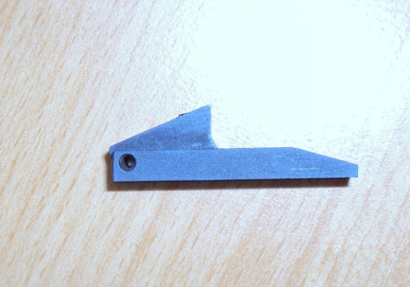

Re: Punto de mira especial WALTHER GSP
- Adjuntos
- show_image_in_imgtag.jpg (7.23 KiB) Visto 5036 veces
Lo que no haga Walther, no lo hace nadie.
La tiene tambien Earl's, Folding front sight. https://www.carlwalther.com/gsp_acc.htm#gspacc
Y estos en Alemania, https://www.kornoptikadlerauge.de/pistol ... glisch.htm

Juan, llevas exactamente los mismos años que yo con mi Walther GSP .32. No solo he oido hablar de él, sino que lo tuve. Durante estos últimos ocho o diez años tuve que suspender mi actividad en el tiro, pues tenía que trabajar sábados y domingos y así no había manera... Ahora he vuelto a mis armas y a mi afición. Pero no encuentro muchos de los accesorios que tenía, entre ellos el dichoso punto. Se lo compré a un compañero de otra provincia durante un campeonato de España, que me lo proporcionó. Pero ya les he perdido la pista, al punto y al compañero.
Las razones para usar este punto son de dos tipos. Unas de tipo objetivo: Es preferible levantar un clik el punto, que bajar diez o doce puntos el alza. Finalmente, si tiras mucho, ésta acaba hecha una sonaja. Ya me ocurrió. En segundo lugar, en duelo, la precisión es un factor relativamente importante. El diez es bastante más amplio que en precisión, la distancia es la misma (25m) y eso suple la pequeña diferencia que tú encuentras. La realidad es que con ese punto me iba bastante bien.
Luego hay otras razones ya de tipo subjetivo, como encontrarse uno cómodo tirando, confiar en tu arma y tus accesorios..., etc. En fin, eso que todos hemos experimentado, tranquilidad, confianza, y que te dan seguridad en ti mismo y se traduce finalmente en puntos.
Finalmente hay un argumento supremo, como puedes deducir: me fue bien con él. Si puedes probarlo, te lo recomiendo.
De todas formas gracias por tu aportación. Todo aporta siempre algo.
Juan Antonio
Juan1970 escribió:https://www.tiromania.com/index.php?page=shop.product_details&product_id=245&flypage=flypage.tpl&pop=0&option=com_virtuemart&Itemid=77&vmcchk=1&Itemid=77
Juan, ya he visto ese punto que distribuye tiromania, pero me temo muy mucho que es para la GDP Xpert. En la base de la GSP anterior me da que no se puede instalar.
Gracias por las fotos.
Juan Antonio
