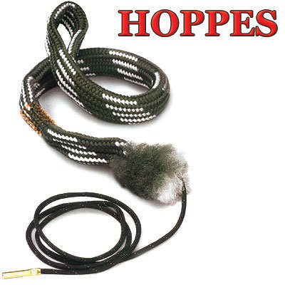

he visto que si tienen cerdas de metal sera cuestión de probarlo.¿ que suele valer en Armerías?
- Adjuntos
- !CColZpQ!mk~$(KGrHqV,!jME0DV!UBpyBNLylYc0tw~~_1.JPG (36.73 KiB) Visto 1484 veces

serteco escribió:he visto que si tienen cerdas de metal sera cuestión de probarlo.¿ que suele valer en Armerías?
Por los 20 euros, más o menos.
