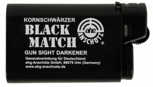

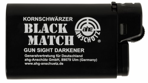

Que tal.
Yo cuando me hace falta uno me hago de él en los stands que ponen en las competiciones Chano o Pablo García (Ibergrips) para exponer sus productos. Se pueden comprar en armerías para que lo envíen por correo, pero ya de por sí son (como casi todo lo referente al tiro) absurdamente caros y además habría que añadirle los gastos de envío. Si no se acude a competiciones se puede encargar a algún compañero que si lo haga que compre algunos.
Yo uso el de AHG-Anschutz, no se si hay más marcas. Cuando se ennegrecen las miras se ven mejor.
Salu2.
swlhbwc escribió:¿Puedes indicarme cómo hacerme de uno de esos mecheros de 8€? Estoy muy interesado en ellos.
Gracias.
