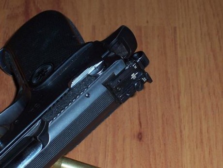

Las que te dije que vende madimena en el otro hilo que abriste, quedan así.
La forma de ponerlas es fácil, para sacar las originales tal como te contó madi, hay que dar fuerte. Las nuevas debes apretar bien el tornillo yo por si acaso le puse loctite.
El punto puede que tengas que recrecerlo un poco, yo lime la mira por arriba y por la base para no tener que subir el punto.
No son de fibra óptica, si las quieres poner para IPSC ten en cuenta que no puedes mecanizar la corredera para poder participar en producción.
